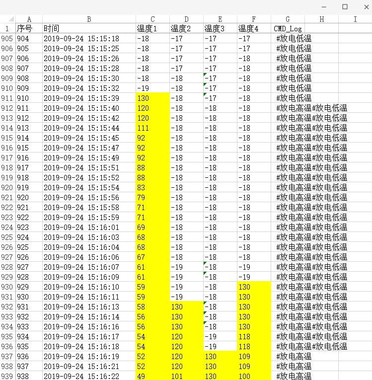

BQ76930温度采集,实际测试出现如下情况:
-20℃以上采集没问题,-20℃以下数据出现异常,如下,各位大佬有没有招?谢谢!
