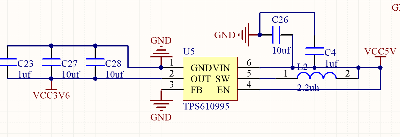

TPS610995 电压输出问题咨询
你好,项目需要做超低功耗,目前选用的是TPS610995这款电源芯片。固定输出3.6v的测试中发现,当输入电压超过4V 以后,输出不再是3.6V ,输入直接等于输出了。请问哪里有问题。
