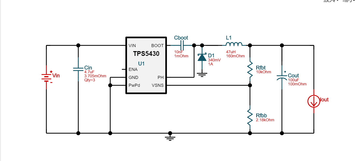

根据这电路是设计的,输入10V左右,输出设计的是6.9V。做短路测试不能进入打嗝状态,输入有0.4A左右的电流,芯片和电感发热严重,测试了输出波形,没有进入打嗝状态,看到只是占空比非常小。请问怎么解决!感谢!

芯片是cycle by cycle后打嗝。
输出短路,输出电压就是非常低,降压转换duty时输出电压/输入电压,占空比小是正常。
能够持续工作,而不是关断,应该就已经是打嗝模式了。
建议你将电感饱和电流选择大一点, 最好是7~8A以上,原因是你要短路,这个时候电流是很大的。
感谢回复!示波器测出来是没有进入打嗝状态的,因为没有测到进入打嗝时间的停顿,是连续的波形输出。好像是被判定是过流,而没有进入判定是短路。
芯片和电感和续流二极管发热比较严重芯片有100多度高温,因开发产品的要求比较高担心自燃和因高温元器件掉落。相对的 电感发热相比芯片低点,大概80度。
电感也是选择饱和电流满足的,就是现在我说的现象。输入有0.4A的电流,在输出短路的情况下,芯片 续流二极管发热,最烫手是续流二极管,电感80度温度还好。用示波器测试输出波形是连续的,没有规格书上说的有打嗝时间上的停顿。希望能够解答!
