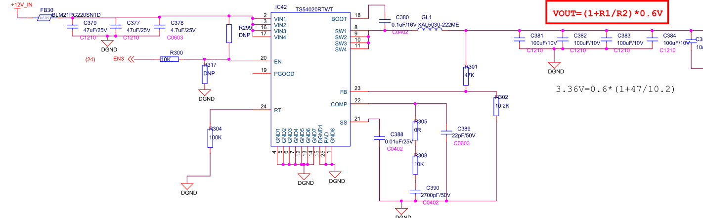

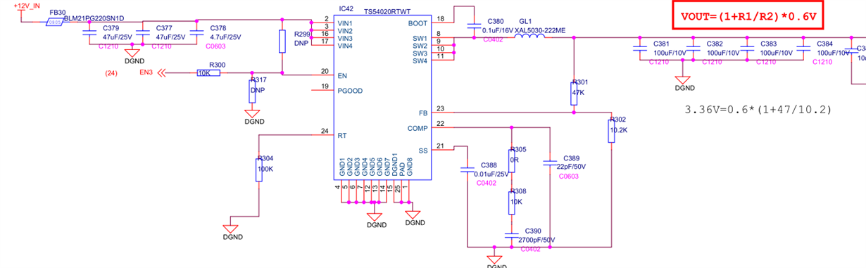

TPS54A24RTWT布局时输入输出的GND必须分为PGND和AGND?
Other Parts Discussed in Thread: TPS54A24
我看TPS54A24的手册,发现输入的地与输出地进行了顶层隔离,然后用为微带进行数字GND与模拟GND连接,如果我没隔开输入输出地,请问电源芯片能付正常工作?
  • “分”是必须的!不分,你也可以试试。
  • Hi
      输入GND和功率GND(PGND,在你图中是DGND)是同一个GND,走线粗一点,电流较大。
      模拟GND(AGND)需要和PGND隔离,最终还是会连接来一起。主要是区分出一个noise较小的GND,可以给反馈之类做GND。
  • hi
    数据手册的布局推荐是,顶层AGND与PGND进行隔开,底层GND连在一起, 这两个地是如果为了分出一个noise较小的GND做反馈,就必须隔开, 如果不隔开PGND与AGND,电源芯片能否正常工作? 如果能正常工作,是否只是noise会差一些?
    如果用2片甚至是3片,是否PGND划分为PGND1 PGND2 PGND3等,AGND用一个,不知道这个理解是否正确?
