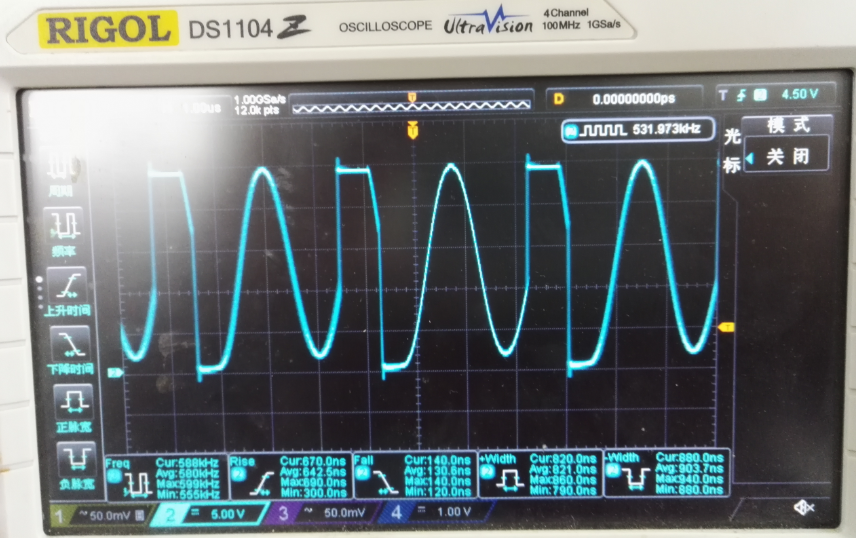

我的LM5116电路开关(sw)波形有正玄波,什么原因呢
Other Parts Discussed in Thread: LM5116
一直想用好LM5116这个IC,结果我一直用不好。画了24V转12V的电路(没有按照demo板电路画,我只用了双面板来画,上管驱动信号走得有点长,尤其是驱动的地回路有点长),结果电路空载时sw波形有正玄波。导致空载时电路本身自身功耗有528mW;不太对。我想咨询下:1、是否一定要按照推荐demo用4层板来画PCB呢,如果走双面板用这个IC是否OK;2、一般正常情况下,LM5116电路是否必须加一定假负载呢,如果完全空载,它正常的自身功耗大约多少来着?3、如果我不重新画板的话,上述波形现象一般什么原因造成呢,可否用调参数的办法调回来呢?
