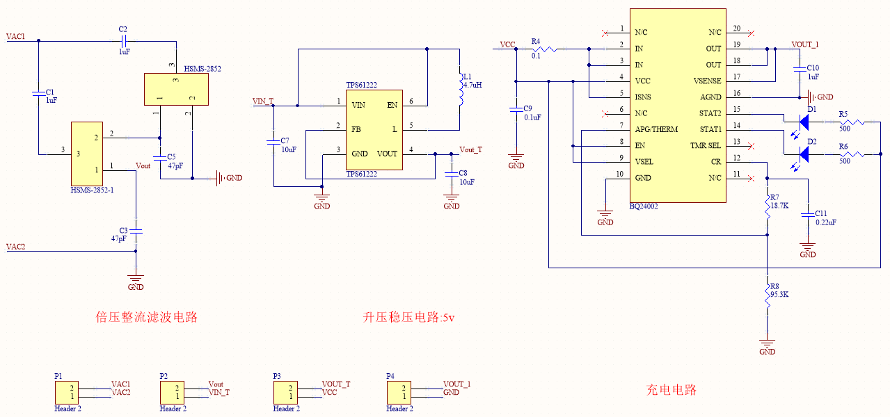

无线充电方案,副边接收电压低
可植入式的无线充电
由于要穿透金属进行无线充电,原边先采用信号发生器进行,副边利用电感线圈接收电压,因为要穿透金属,所以接收电压的值在500mV---1V之间,方案设计如下:
问题如下:
1 整流模块,升压模块单独工作都证实没有问题,但是级联之后电压会突然降低,是否是因为电感选择原因,电感采用的是普通的0603电感,未选择数据手册指出的线艺电感。
2 整体电路这样设计是否存在问题?
