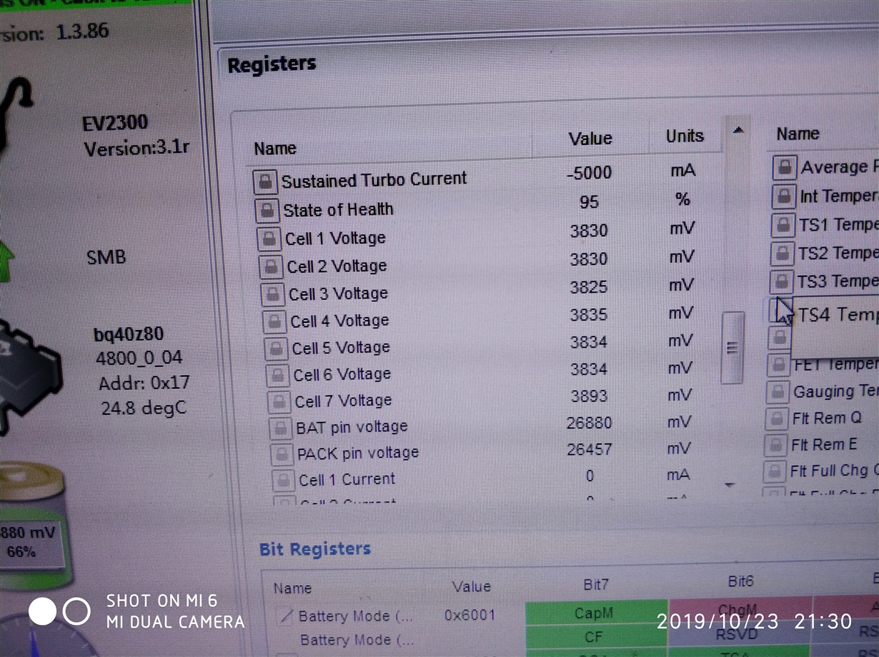

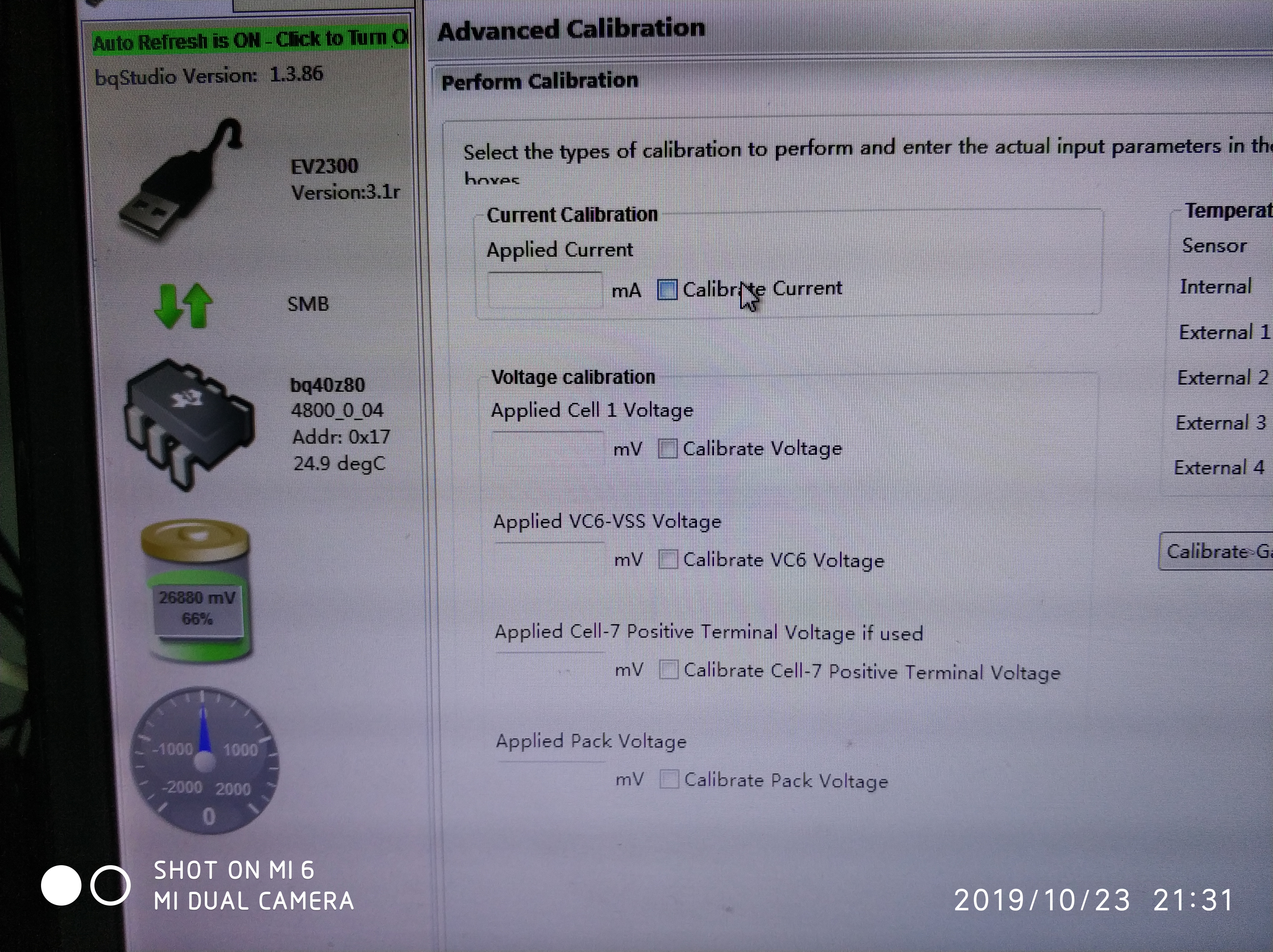

关于BQ40Z80第七串电池电压校准的问题
  如上图所示,第七串电压用万用表测量实际为3833mV,读的数值为3893mV,有一定的误差,要校准第七串电压,按操作手册的要求是测量VC7SENSE和VSS之间的电压,但是用万能用测量的时候发现此电压是跳动的,同时VC7EN上的电压也是跳动的,请问该如何校准此电压?
