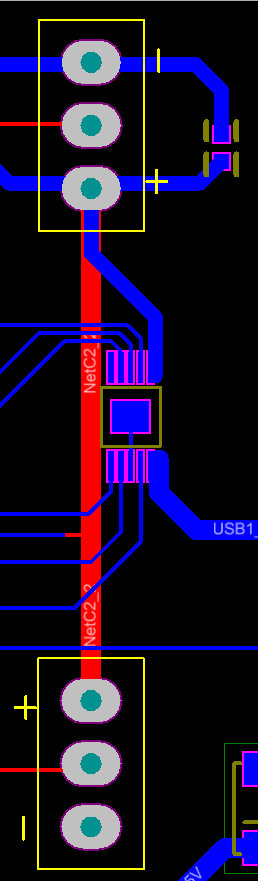

本人使用并bq24090做多块电池同时充电时,遇到bq24090检测电池时会有异常。即检测不到电池,实际上已将电池放入卡槽中。请问一下,什么情况会造成检测电池不正常的问题?如何解决?有没有多个bq24090并用的案例?多个bq24090使用时需要注意哪些问题?
补充说明:
1、现在是由8路bq24090一起使用,有时候会检测到6块,另外两块检测不到电池,稍微动一下电池就会检测到。附电池接触部分pcb
2、当bq24090电池检测全部正常时,在不动电池的情况下,直接对充电电路进行断电,上电。会有原本正常检测到电池的位置,变为检测不到电池。
