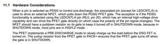

在设计中,我要使用PIN20做PDSG功能,TRM在11.1章节中描述如下:
如果选择PIN20做PDSG,它具有内部高压驱动能力,可以直接驱动PFET栅极,PIN信号的极性也改变。
我的问题是:
1、TRM所述:其他引脚通过一个NFET去驱动 PDSG PFET,例外的,使用PIN20可以直接驱动PFET栅极(没有前文的PDSG前缀),这个是指 Q5的栅极吗,实际应用中直接把PIN20连接到Q5的栅极(R16下侧)吗?
2、实际测试中,设置好PIN20为PDSG,当operation statue[PDSG]=1时,该引脚拉低;当operation statue[PDSG]=0时,万用表测得pin20输出一个稍低于PACK+的电压,请问此时这个电压是有驱动能力吗?这个电压差会不会使Q5误导通?
