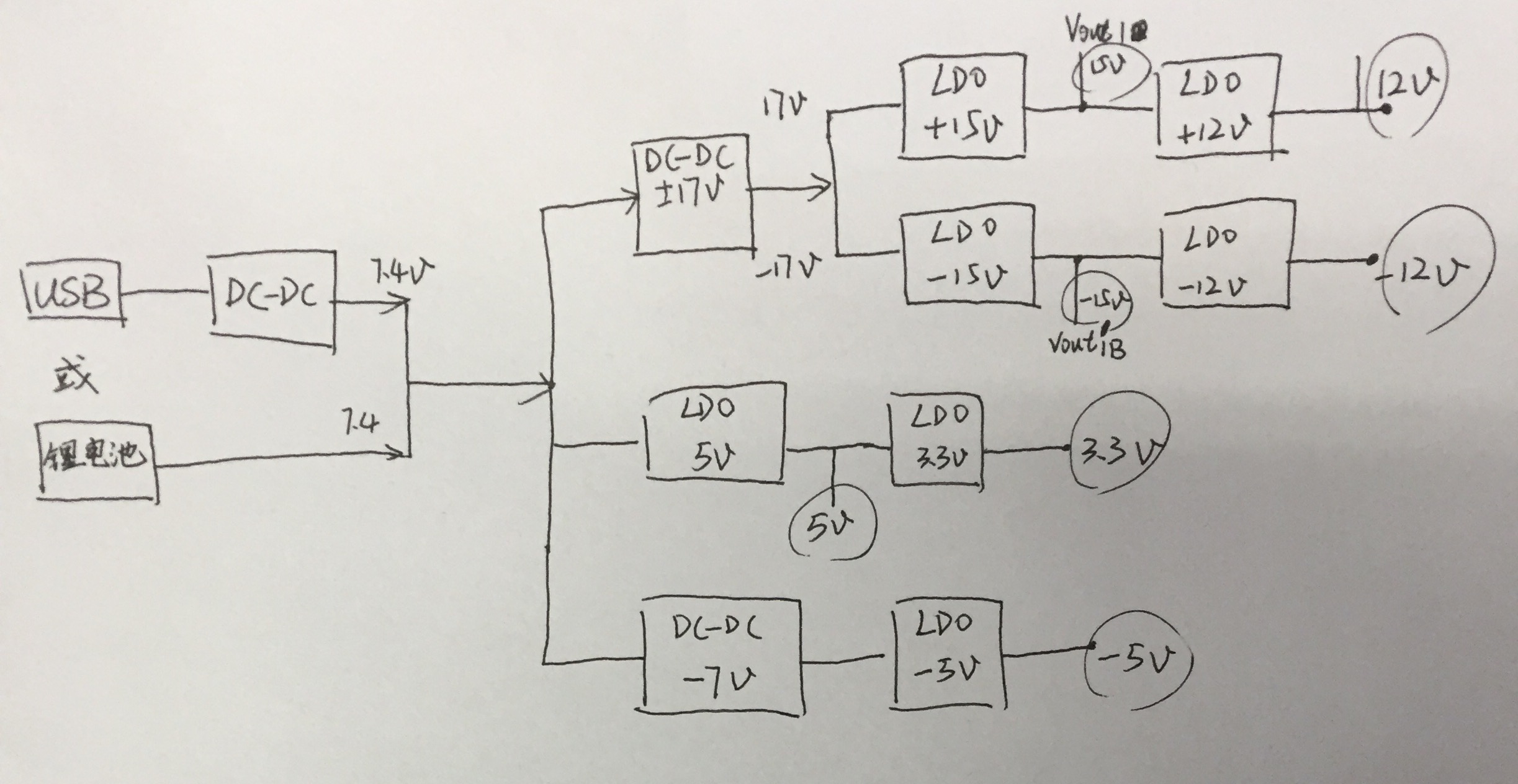

各位大佬好,诚恳的求教,目标:我现在的需求是需要将锂电池(常见的电压类型不限于7.4v),生成+-15V,+-12V,+-5V以及3.3V的直流电源;
用途:大学生日常模拟实验中为单片机、运放、DAC等供电;
需求:+5v电流最好能到500mA以上,其他的在100mA以上,只是估算,没有明确界限要求,另外,封装要求是手工能焊接的芯片(引脚朝外),比如BGA、QFN之类引脚在底部的就不可以了。
求教各位,有什么芯片比较合适,最好有外围电路设计。
另外,我想要+-15v的电源,我怕直接DC芯片产生的噪声比较大,所以想应该先抬升到更高再降压,设计方案如图,不知道是否合理。谢谢
目前,最大的问题需要解决+-15V电源的问题,这个可适用的芯片好像不多,封装的问题比较突出,我现在唯一找到一个是ADP5071可以生成+-39V满足要求。

  • 正压使用可调LDO是可以的。
    负压的产生我知道的有两个方法
    1.使用电荷泵,对电容冲放电产生电压(输出功率小)
    2.使用变压器产生电压。相当于把两个电源串联接在一起,中间的点做地的话就会有负压。
  • 您好,1.据我看书来说,电荷泵输出负压,1电压不稳定,可能会掉的比较厉害;2.电源噪声比较明显,所以没考虑
    2.我还有其它路的电压输出需求,变压器中间点当电势0点串联形成生成+-15v的话,我其它路电源的电势不好弄吧?因为我是一个板子
  • 17V的正负电压产生可以使用两个单独的/不一样的芯片差生,这样选择空间更大一些。

    +/-17V, 具体电流多大?
    你可以借助升压芯片和chargepump电路用一个芯片来实现,就像TPS61080/1 datasheet 19页figure24. 只不过这个芯片最高6V输入,你可以选择TPS61170之类的芯片来做。 如果电流需求比较大,你甚至可以选用外置MOS的控制芯片来做,只是此时chargepump电容选择注意一下。
  • Hi
    电池供电,尽量选择高效的DC/DC,不建议用LDO(产生5V), 功耗太大了。
    另外你也可以直接借助一个芯片产生+/-5V, 例如TPS621X0系列(技术文档: Using the TPS62150 in a Split Rail Topology )
  • 您好,我还是学生,硬件不是很懂,有些粗浅的问题想请教,1.比如我+-17V芯片生成的最大电流如果是100mA,再接到后面的芯片中产生+-15v电压的电流是不是一定比100mA小,因为Iin=Iout+Iq。2.您指电池供电,尽量选择高校的DC/DC,不建议用LDO(5V),功耗太大。我的想法是7.4v降压到5v,这样功耗也算太大吗?并且DC/DC电源可以给模拟电路供电吗,会不会噪声太大了?3.您推荐的QFN一类的芯片手工焊接不好弄,所以我更多找的是引脚裸露在底部外面的芯片。非常感谢您的耐心解答!
  • 1、电流不是单纯的这样计算的,要按照功率计算,比如12V,1A,最大功率是12W,那他给5V DCDC芯片供电时,5V DCDC芯片最大输出电流可以使2.4A;
    2、7.4降到5V,是看电流大小,电流1A,那么对于LDO来说功耗就是2.4W,已经很大了;
    3、DCDC给模拟电路供电,你可以使用大电容,LC滤波,这样纹波也不一定很大;
    4、QFN可以使用锡膏加热风枪来焊接。
  • 好厉害!您的意思后级的电流大小,是根据供电输入端功率来计算的吗?如果热损耗的功率忽略不计,输入功率=输出功率,12V,1A电源接到12V-5v的DC-DC芯片中输出最大功率也是12w,按这种逻辑来说,降压芯片最大输出电流是肯定是会大于最大输入电流的吧?
  • LDO的输入电流基本上是等于输出电流的,因为其工作原理是这样的Vout=Vin-Vdrop;但是DCDC器件的工作原理是斩波电路,主要靠电感储能等,输入电流是可以小于输出电流的,Vout=Vin*D。
  • 谢谢您的耐心解答!非常感谢。另外,我还想请教下,除了给DC-DC芯片加滤波以外,我想请问在选型的时候DC芯片哪几个参数可以体现噪声跟纹波的情况,性能比较好可以媲美LDO的标准大概是多少,数据手册没找到这个参数,所以不会选型,怕噪声太大。
