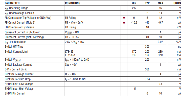

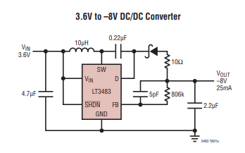

求教,我在芯片手册上一般会看到一个Switch Current Limit,这个是不是就是最大输出电流,以LT3483为例子,请问怎么计算最大电流,典型电路的25mA电流怎么计算的,为什么这么小?
谢谢你的解答,那我选型的时候怎么判断选的芯片输出电流符合预期,应该看哪个参数呢?主要手头看的几个数据手册上TI芯片没在典型电流上标明输出电流,就借用了友商的芯片这个比较极端就25mA这么小,所以我就想请教下怎么计算的

就LT3483而言,你可以查看其datasheet,一般会有描述的,一般时通过输入输出的电流,算出开关电流,而这个开关电流是由限制的,也就是会限制输出电流。
