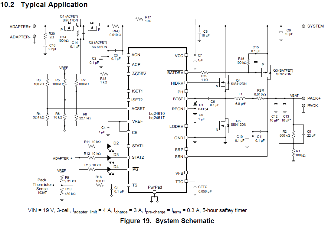

锂电池充电器设计的充电电压VBAT=13V,输入是19V,调试时未接电池。
Q1: BQ24610不带锂电池SRN脚(VBAT)是否有电压输出?
Q2:如果要接电池的话,如果焊接时电阻R1、R2装配错误,导致VBAT大于13V,是否会有保护?以免损坏电池,所以没接电池测试。
Q3:TS处的NTC电阻是否可以不装?不装的话,电路需要怎么处理?直接用10K电阻替代NTC-103AT电阻吗?
  • 1. 未接电池有电池侦测模式,参考数据手册9.3.23 Battery Detection
    2. R1、R2装配错误,导致VBAT大于13V,有电池过压保护,数据手册9页BAT OVERVOLTAGE COMPARATOR
    3. 若没有NTC,TS脚可以用固定电阻将VREF分压到1.8V接到TS脚即可。
  • 谢谢您的回复!
    Q1:未接电池有电池侦测模式,参考数据手册9.3.23 Battery Detection,请问VLOWV是1.5V ,VRECH是50mV?
    Q2:数据手册9页BAT OVERVOLTAGE COMPARATOR没太看明白,如果充电设置电压为13V, R1/R2装配错误的话,导致实际VBAT电压为14V或更高的电压,超过了锂电池最大充电电压。请问BQ24610是如何判断出锂电池的正确充电电压的?
    谢谢~
