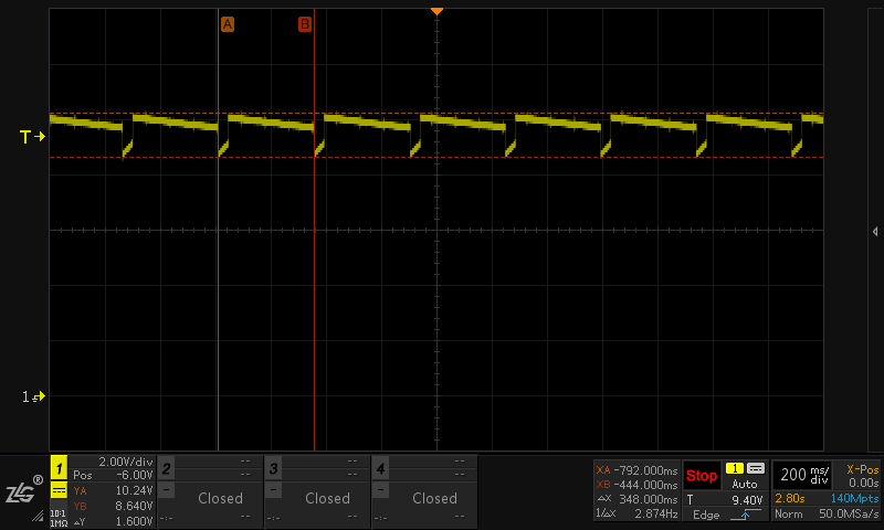

bq76200 芯片CHG 和DSG 输出波形有问题,烧毁MOS管
Other Parts Discussed in Thread: BQ76200
今天用bq76200芯片戏动4并MOS管,在小功率情况下测试过OK,能打开关断MOS,当功率加大时(电压60V,电流25A),瞬间干坏一个MOS管,然后测CHG和DSG引脚 输出,发现CHG和DSG 引脚输出波形有2V 幅值的交流信号,见附图, 不知谁能解答下。
