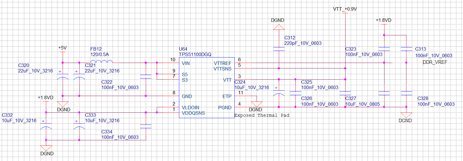

最近做了一块板子,不使用DDR2的时候,板子工作正常,TPS51100的温度也正常。但是下载了DDR2程序后,用TPS51100表面就变得非常烫,用温枪测出来大概有100摄氏度以上,我断电后不下DDR2程序时,测TPS51100的VIN=5V,VLDOIN=1.8V, VTT=0.85V ,DDR_VREF=0.9V。我是根据数据手册来配置的外围,测了一下其他地方也没有短路的,为什么会有这么大的电流呢?难道是芯片坏了?以下是原理图:
