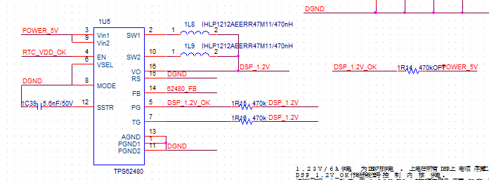

TPS62480 芯片的 PG 管脚输出不正常。
Other Parts Discussed in Thread: TPS62480, TPS62180

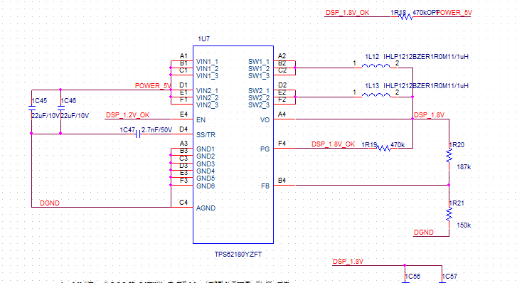

需要一个1.23V电压 和 一个 1.8V 电压,且1.23V要在1.8V 之前供电。用TPS62480 产生一个1.23V的电压,用TPS62180 产生1.8V 电压 为了保证上电顺序,用TPS62480 的 PG管脚去使能 TPS62180 的En管脚。TPS62480 的PG 管脚上拉到TPS62480 的1.23V输出。但是实际使用的时候,TPS62480 可以输出正常的1.23V电压,但是PG管脚输出不正常,有的时候它的输出是0.53V左右,有的时候是正常的1.23V。找不到原因,请各位老师帮帮我。电路图如图:
图1 TPS62480 电路
图2 TPS62180 电路
