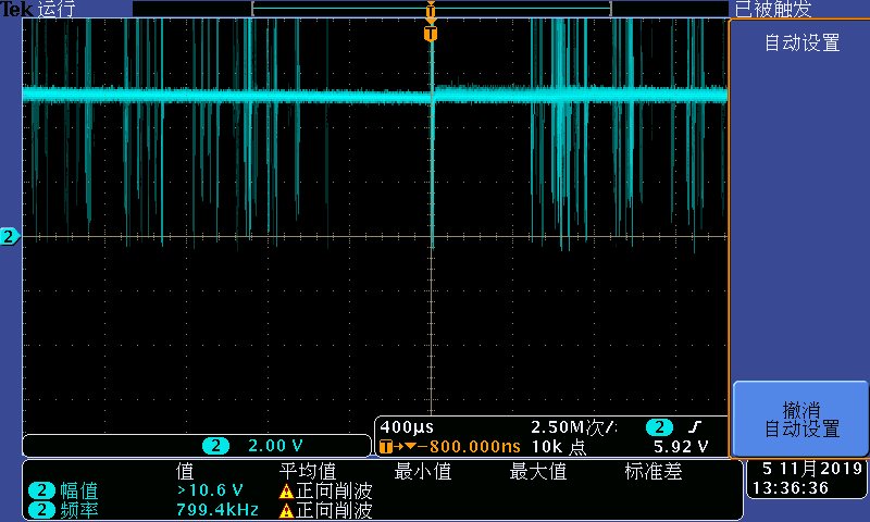

tps54560电感啸叫
Other Parts Discussed in Thread: TPS54560, TPS54560B

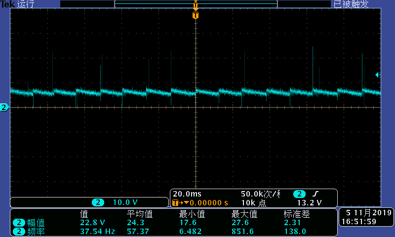

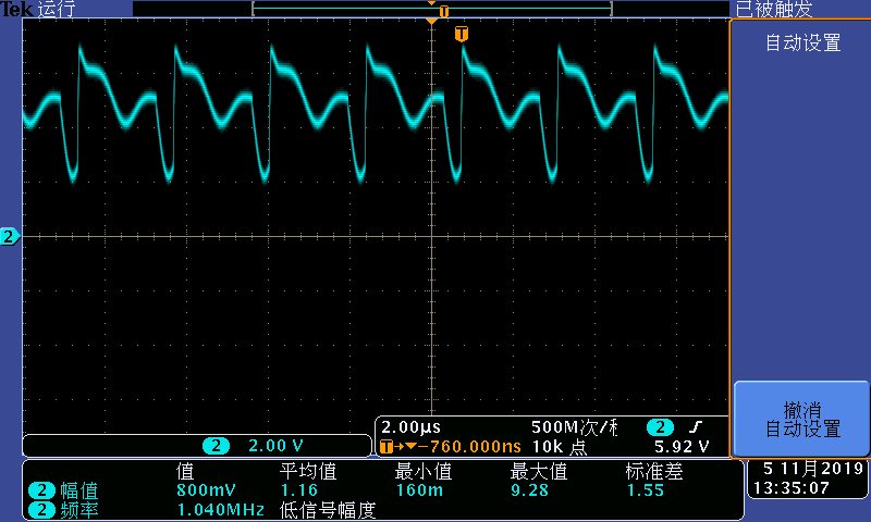

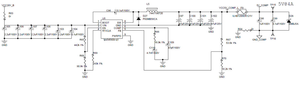

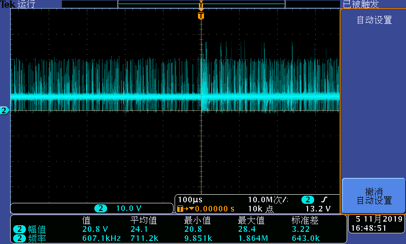

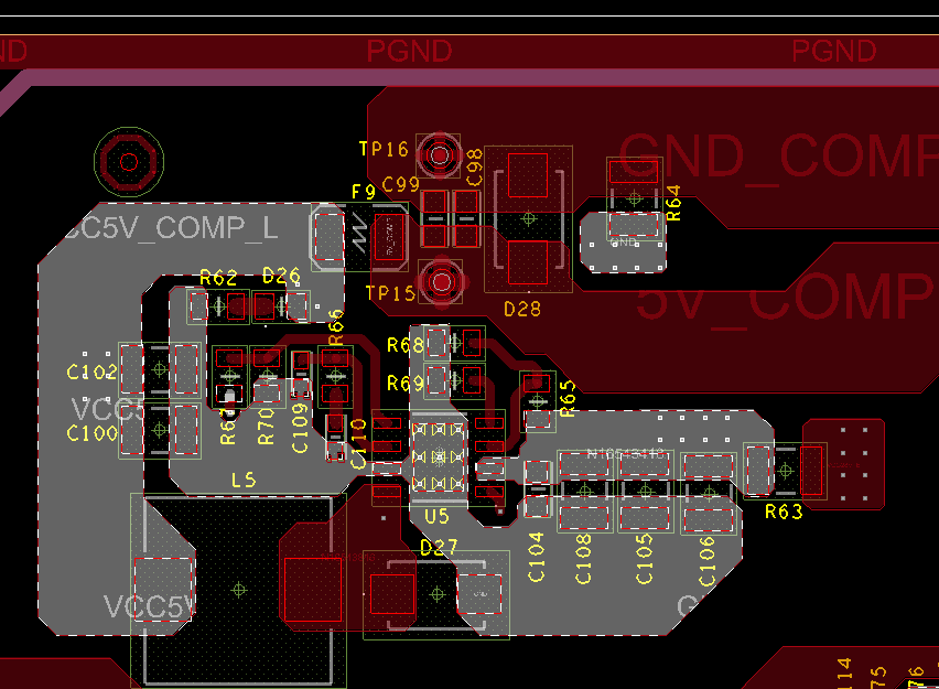

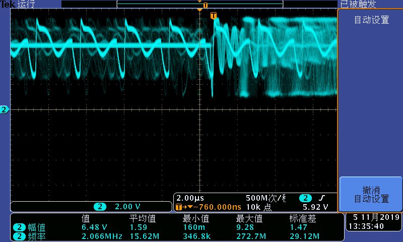

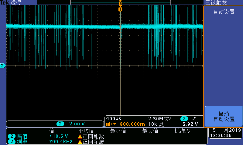

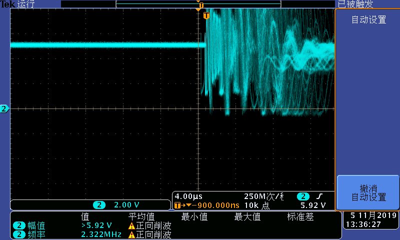

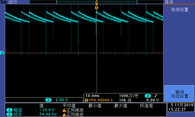

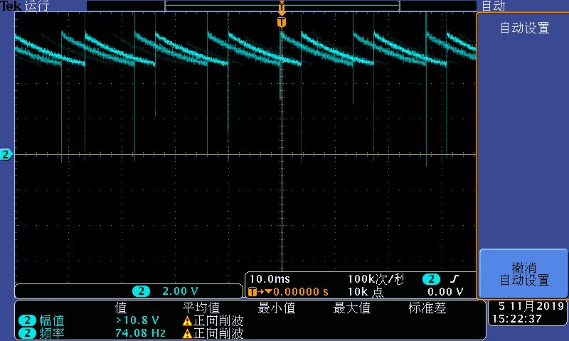

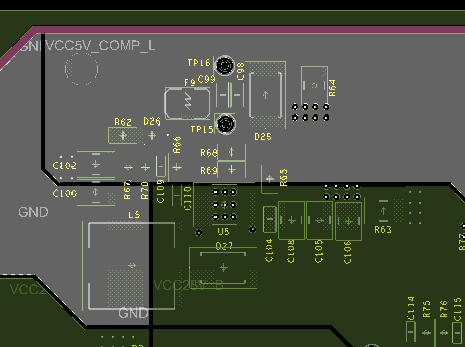

做了块电源板,tps54560上电啸叫。空载时声音较小,加水泥电阻后,声音变大,比较刺耳。降低输入电压,声音略有减小,降低到5.8V左右,才彻底消失。原理图,PCB以及SW管教测试波形如图。
