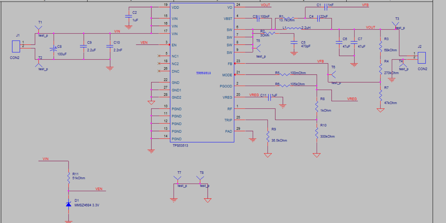

原理图如上所示,设计输入最高电压是18V,输出最大电流5A,输出电压5V。
测试过程为左端接实验电源右端接负载电阻。空载运行时,在6-18V之间输出电压能保持在5V,没有问题。连接10欧姆的负载电阻后,当输入电压高于15V后,输出电压就无法稳定在5V,开始逐渐下降到4.5V及更低。
请问我该如何调试?谢谢

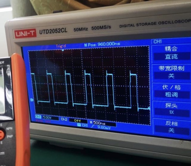

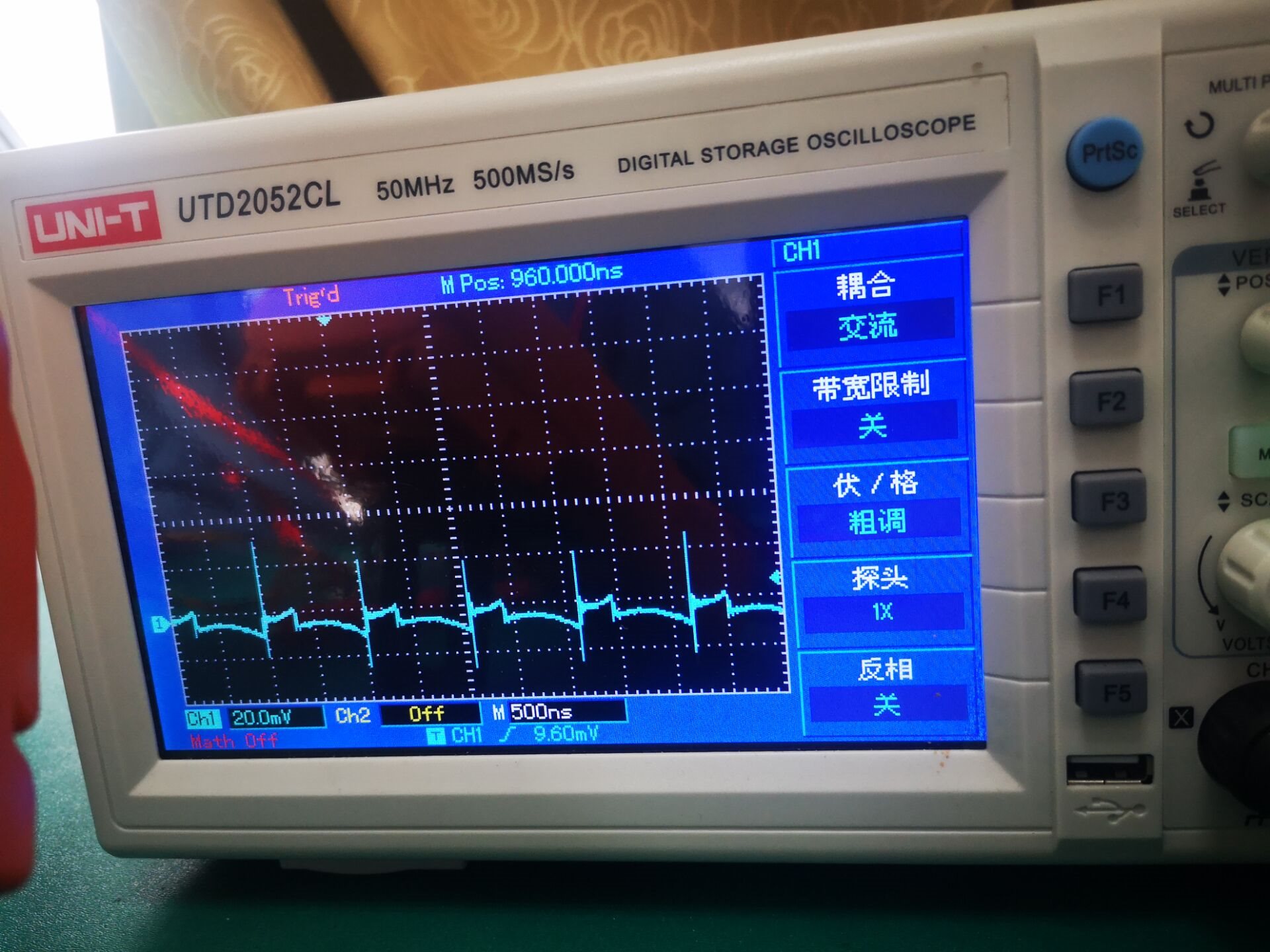

  • 今天按各位的建议测量了输出电压纹波波形和sw电压波形没有发现明显的抖动。但输出电压有明显的尖峰。请问该怎么继续检测?是不是要找出哪里触发保护了?另附电路板正面图
  • 兄弟,你的电感设计的距离芯片输出太远了,回路有点太大了。
  • 不是想故意质疑大家,不过还是想认真确认下这个偏大的回路真的会导致连电压都无法正常稳定吗?这我觉得有点不可思议,这大概是什么原理?
  • 回路太大,干扰很多,你的反馈信号也会受到影响;
    其实我更偏向于你的输出纹波和环路稳定性(相位裕度和增益裕量)受到影响,具体的干扰怎么来的,你可以对电感进行仿真等,这一点需要找供应商。
    另外我们讲信号的回流,你的底面也要敷铜,且需要多打通孔,这样比较好一点。
    我遇到最神奇的事情是,我把DCDC放在板上不同位置,环路稳定性测出来是不一致的。
    所以建议看下TI的Layout建议,是在无法放置,则关键器件靠近芯片,其他的可以放远一点。
