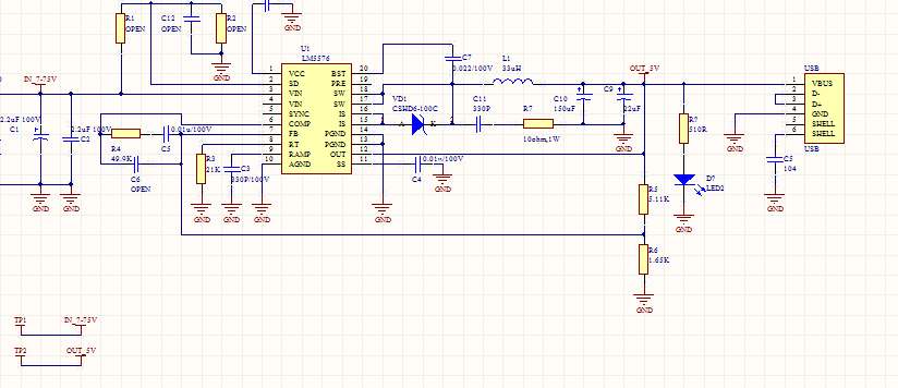

请问LM5576,支不支持并联输出,能支持多大和多长时间的方向电压?
Hi
LM5576器件可以通过SYNC引脚的互连实现同步, 故支持并联输出。(数量上不超过五个), 见datasheet第九页: http://www.ti.com.cn/general/cn/docs/lit/getliterature.tsp?genericPartNumber=lm5576&fileType=pdf
LM5576输入电压范围是6~75V, 可以实现的最大输出电压与频率设定有关,DMAX = 1 - Fs x 500ns (见datasheet第十四页), 按照最小频率50kHz时,最大输出电压75V输入,输出电压是可以达到70V以上的, 最小输出电压可以是1.23V(基准电压)
另外你将的多上时间的方向电压是指?

这么说,我们现在需求一款电源芯片:输入电压9—54V,输出电压5v,输出电流4A左右,可以并联输出,其中并联输出中有一路需要3A的瞬间电流,周期为:4.61ms,这一路是给通信模块MG323供电,还有一路给其他外设供电,需要5v转3.3v,电流输出为300ma左右,另一路为5v,输出电流为1a左右。
这该怎么做?

你这个并非是给同一负载,并不需要均流,只要选择合适的芯片即可,同时注意电压启动的时序。
您先前提到的防反压或许可以在输出加二极管解决。
另外您的应用我们可能有些误解。方便的话可否简单画个框图,注上各自要求,方便我们推荐对应方案。
集成功率管的暂时没有4A以上的,您可以用Buck控制器LM5088,它还有针对汽车应用的Q1版本。
Hi
就你的应用而言并不需要用到同步,因为是给不同的负载供电,可能只是时序有要求,应该是不会要求绝对同时电压输出。
如果是这样的话你可以选择TI的TPS54360: http://www.ti.com.cn/product/cn/tps54360 这个芯片最大输出电流时3.5A, 可以给MG323供电, 另外在采用同系列的TPS54160: http://www.ti.com.cn/product/cn/tps54160 给另一个5V供电,同时由这个5V再产生一个3.3V.
TI即将推出的同系列芯片TPS54560是可以提供5A输出电流的,这样就可以采用一个芯片实现。
如果采用外部MOS控制器,则符合的很多,如LM5088,LM5117, TPS40117等等。
