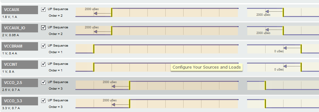

我利用WEBENCH DESIGNER给xillinx一款FPGA选择供电电源,其中fpga供电时序设置如下。最后WEBENCH DESIGNER给出电源方案,但是我看不出方案中不同电源上电顺序是怎么实现的,请高人指导一下。。多谢。。
您好,
现在webench的power architecture工具中还没有提供上电时序的具体方案,可能需要自己进行一些延时电路等的设计来实现上电时序控制。目前正在进行上电时序具体电路这块的相关建模与程序编写,应该不久就会推出。
WEBENCH帮您选择的芯片应该都是带使能引脚的,你可以在使能引脚上加些延时电路,或者用其他逻辑信号控制一下。
