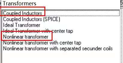

使用TINA搭建一个简单单端反激电路,想问下模型中Coupled inductors 和Nonlinear transformer有什么区别?

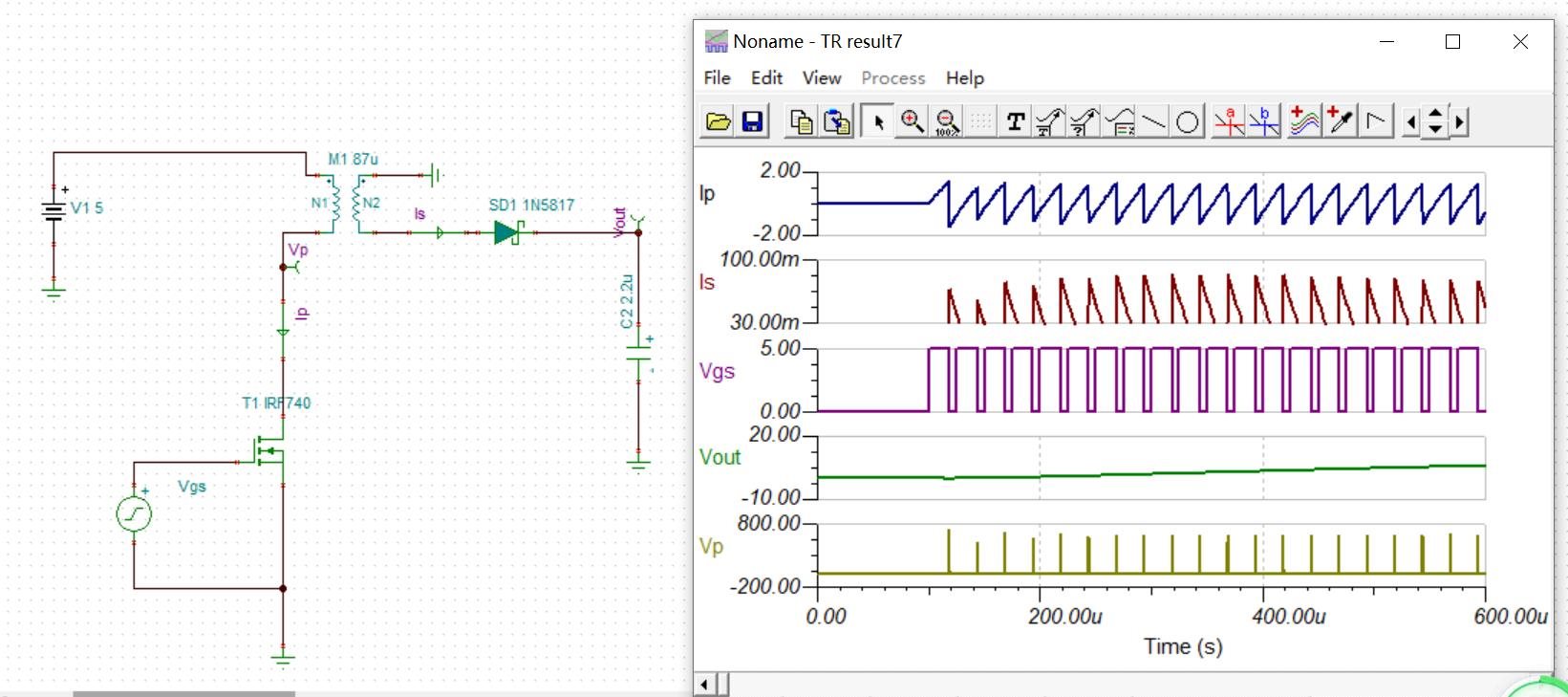

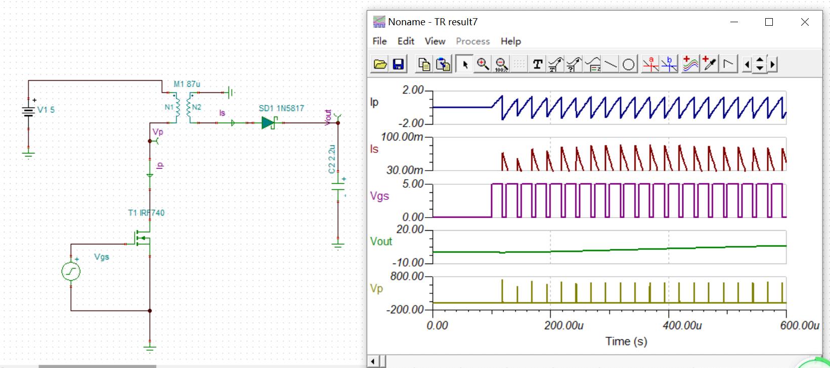

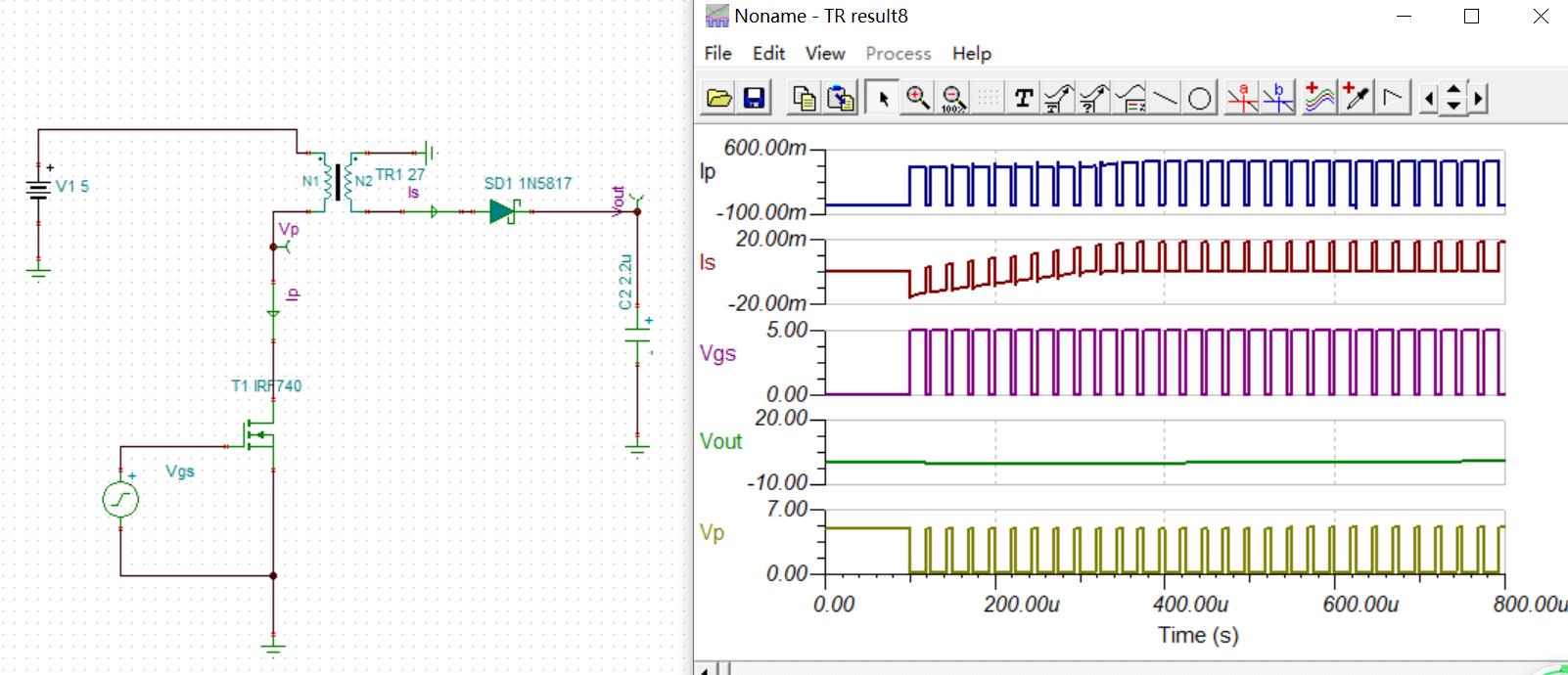

然后我分别用coupled inductors和Nonlinear transformer仿真了一下,如下图2和3,为什么Nonlinear Transformer的初级电流是矩形?这种Nonlinear transformer是什么特性?
