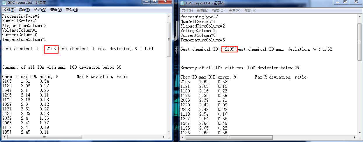

电量计的Chem ID
已经上传了数据拿到TI推荐的Chem ID,但是TI推荐的最佳ChemID 2105不是锂电池,那要怎么办?我们使用的电池是钴酸锂电池。
选择下面列表中的其他ID可以么?比如1189,这个是锂电池。
