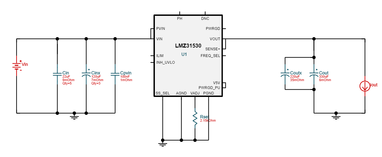

webench为什么会生成和手册矛盾的电路?
请教TI的各位老师,想设计一个LMZ3150的电路,用webench生成了一个,如图1
这里AGND和PGND连在一起了,但是手册里明确说了AGND和PGND要隔离开,见图2
很困惑,不太明白为啥webench生成电路和手册矛盾了呀。。
