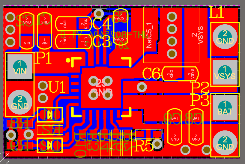

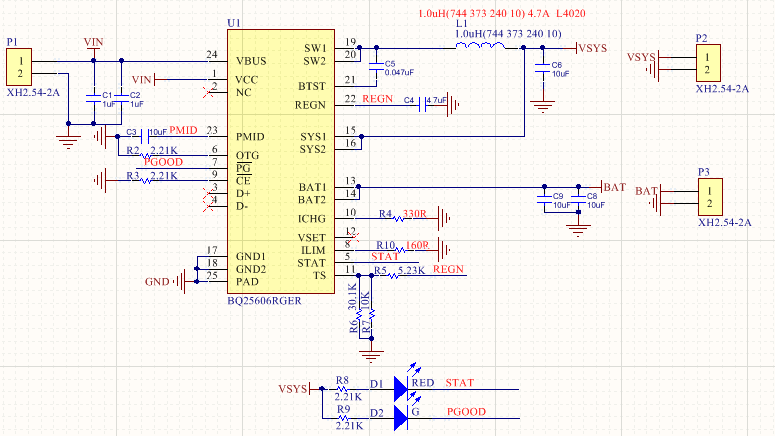

Hi:我在使用BQ25606时出现个问题,模块供电输入为9V/2A,单节锂电池充电,发现充电电流只有1.7A,并且无法恒流充电,充电电流一直在减小。
下面是我的原理图和PCB布局图,请帮忙查看下是否有问题呢?
