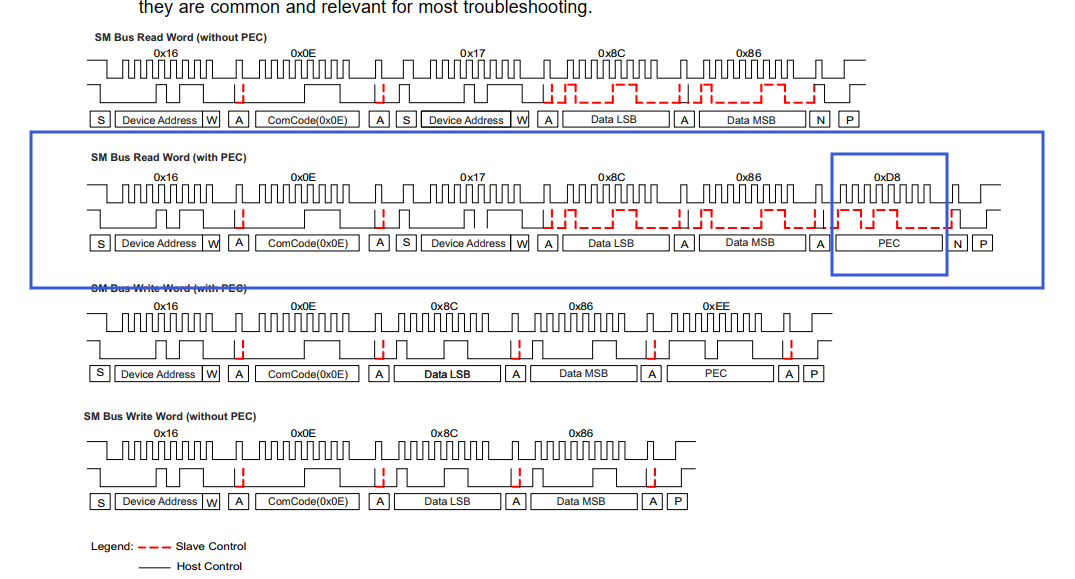

40z50是否存在CRC的PEC检验码回传到MCU时就是错误的?还有CRC8检验的方式有几种校验方式,就是采用那几个数据进行检验?
