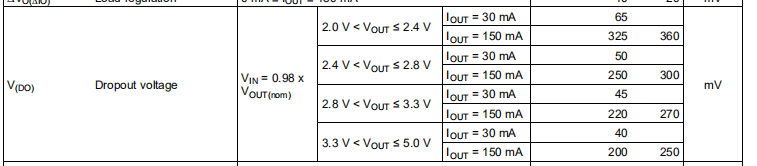

请教一个问题,关于drop out的理解,以TLV707为例,VOUT=3.3V@ 30mA,是当输入电压减小到VIN=0.98*3.3V, @ IOUT=30mA的时候,在这个时候V(DO)=VIN-VOUT(3.3V实际的输出吗)? 如果是,为啥这么这么定义?
