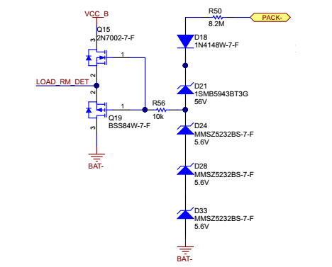

在76930的20S设计参考中,负载移除电路的工作原理是什么?
设计参考中有关于这部分电路的解释,但是仍然看不明白,该电路是如何检测短路负载移除的?另外76930内部含负载移除检测功能,一般情况下短路移除后多久能检测到移除?此电路检测时间又有多久?
