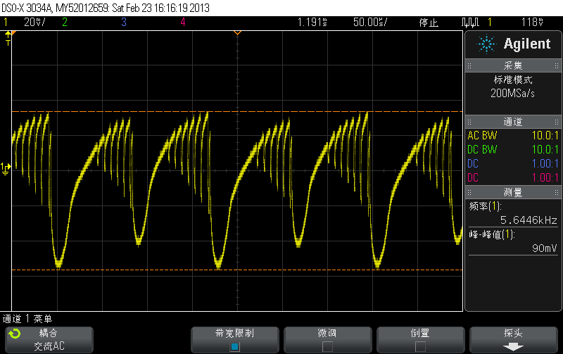

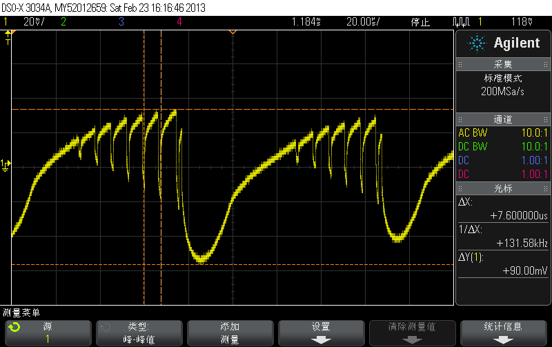

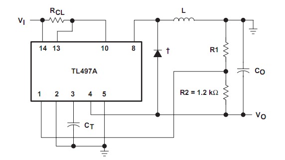

最近用TL497作正5V转负5V电路,参考Datasheet里面的电路,但在空载和带载开关波形有类似的振荡现象,特别是在空载时这种现象更为严重。电路原理图如下:RCL是1ohm,R1为3.8Kohm,CT为240pF,L为MSS1048-220uH,二极管采用1N5819,Co为钽电容68uF。PCB布局和原理图布局一样。输入+5V,输出正常为-5.02V,带载后输出为-4.98V。图中加一个1000pF的电容在1脚和地之间,原本是不加的,以为是1脚输入纹太大引起,但加了之后还是不能解决问题。

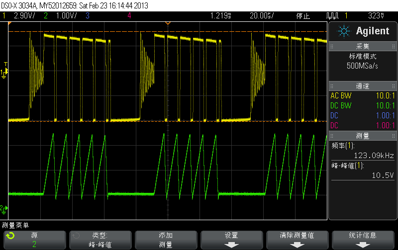

带载30mA后如下图所示,黄色为8脚波形,绿色为3脚波形所示

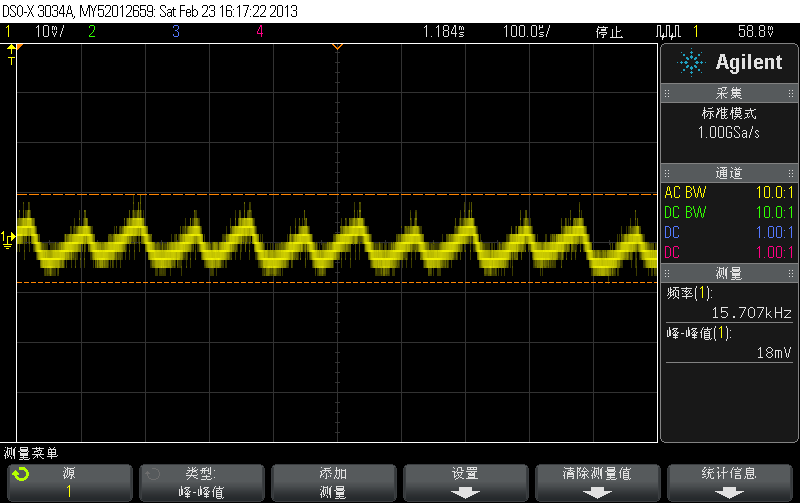

输出纹波如下图所示
1脚波形如下图所示
  • TL497是一个简单的迟滞控制器,所以输出电容的ESR会对稳定有所帮助。作为调试方法,您可以在Co上串一个1欧电阻看看有无帮助。

    另外可以用示波器把1脚和输出Vo的波形放在一起看吗?

    之前的问题解决了,原因是电感那在开关管关断期间出现的振铃,用一470ohm电阻与电感并联后振铃现象消除。
    1脚和地之间电容已去掉,在所给参考电路上唯一的改动只是并一个电阻在电感上。应用手册上建议加470ohm至1Kohm,这样建议的理论计算是怎么来的?
    还有关于输出电容ESR会对稳定有所帮助,这个Co上串一1电阻这一建议,调试过程发现这导致输出电压100mA负载时比10mA负载时输出电压下降0.36V,这个串小电阻的大小对于这个电路有来有没有相关的计算公式?
