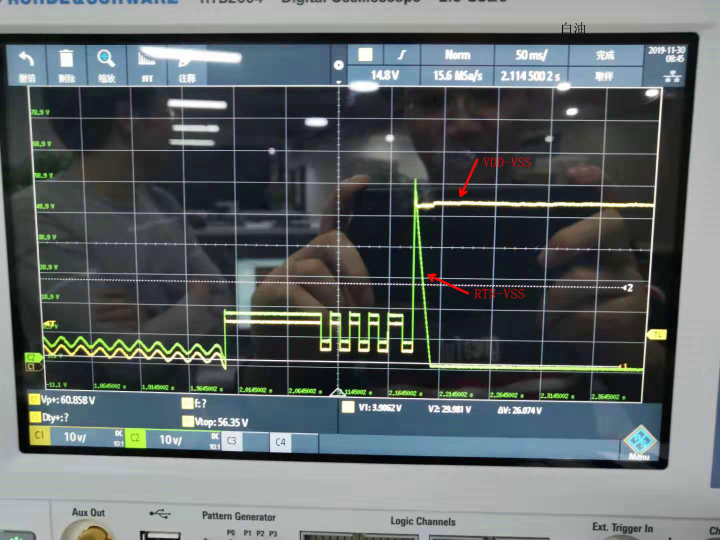

参考 www.ti.com.cn/.../TPS2373-4EVM-758 设计的PD负载,在接入POE交换机后,发现TPS2373的PG引脚输出8.5Hz的方波,输出异常,什么原因导致的呢,我的电路图和参考设计的电路图是一样的。谢谢

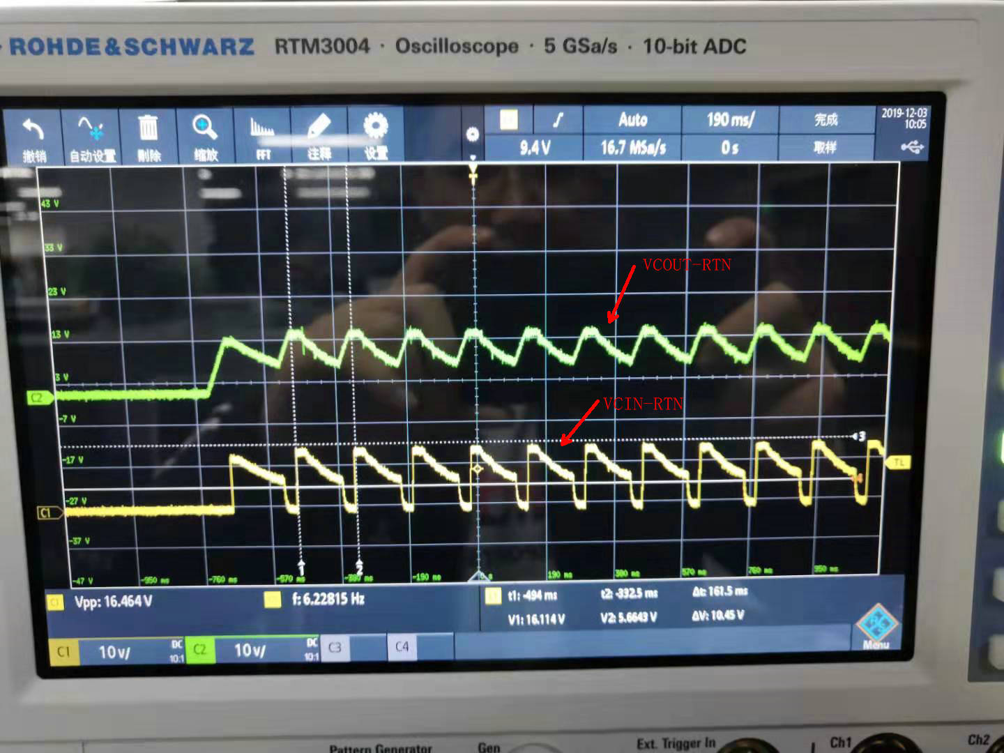

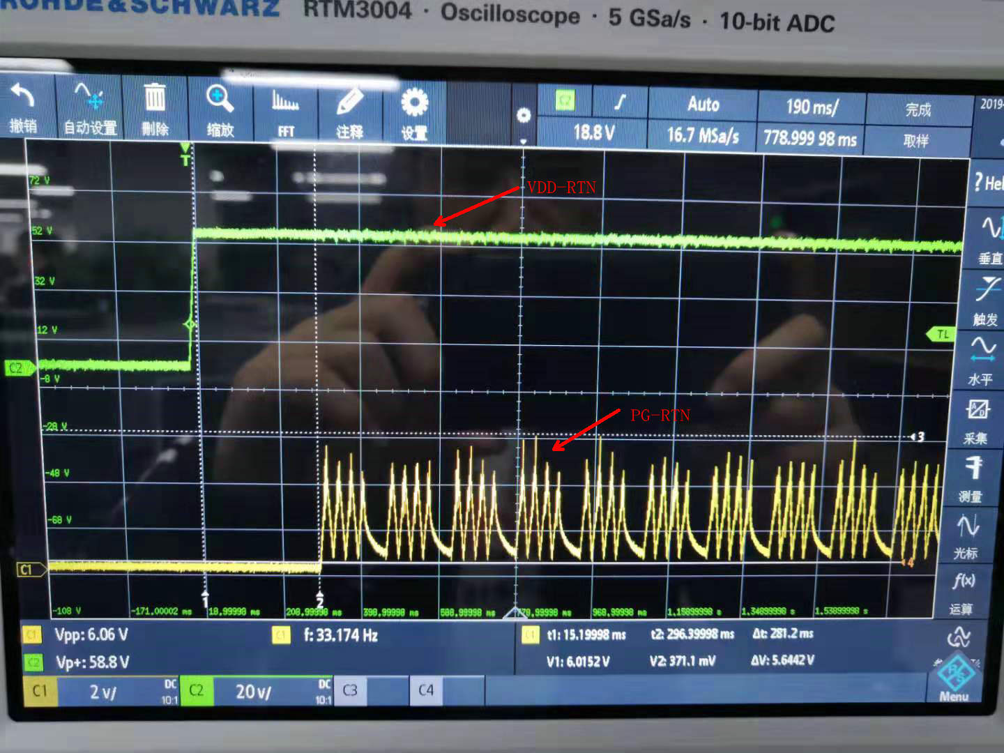

Hi,我就是事先找了demo板上的电源变压器的型号规格书后,让我们公司的供应商照着原型号的规格书制作的,估计是做的不好。但是即使是变压器有问题,那也只应该影响到DCDC电路,而不应该影响到TPS2373。况且我尝试过不贴变压器的情况下,TPS2373虽然输出56V正常,可是PG引脚的信号和VCOUT的信号不正常,按TPS2373的规格书说明,正常情况下PG引
jt-hpd90 v1.pdf脚应该输出5V高电平的,现在却输出8Hz左右频率的高低电平,实在理解不了。
