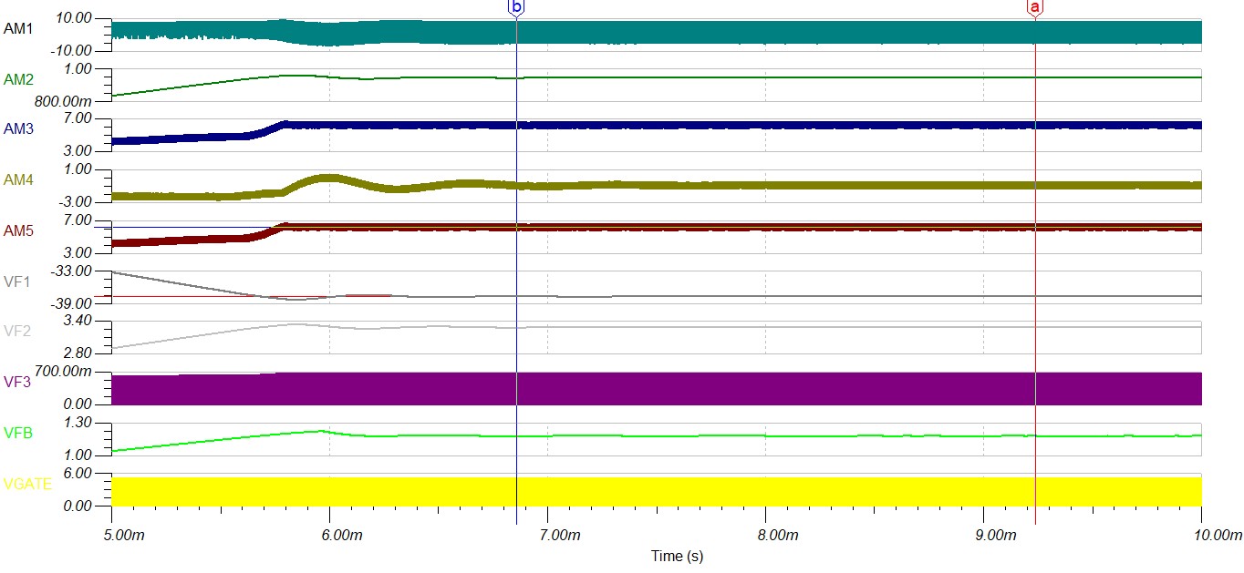

技术支持你好,
我在利用LM5022进行Inverting SPEIC仿真时,输入24,输出-40 1A。
仿真时出现输入电流比较大的情况,按照计算,两个电感的电流分别在3A和1A左右。当我添加40R,80R,160R负载时,L1的输入电流都到7A稳定,L2则比较小。而且电压没有达到-40。请问是问题有可能在哪?电路是参考TI的参考设计,重新计算了电流检测回路和反馈回路。电感,nmos等根据SEPIC拓扑计算。
我的仿真模型:2766.lm5022.TSC
