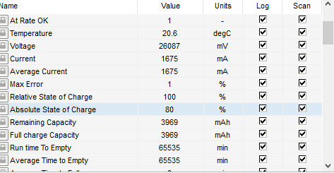

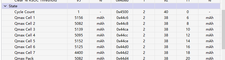

40z80在容量学习时,为什么Qmax更新成功,但是满充容量无法更新至最新的容量值?
阻抗跟踪算法应用QMax、阻抗、温度、电压和电流数据来预测运行时的FullChargeCapacity()、剩余容量()和RelativeStateOfCharge()。如果满足以下任何一个条件,这些值将被更新,实时反映电池容量。
我已经学习,然后上传文件到官网去匹配chemid,然后更新chemid后,再次进行容量学习,Qmax都更新了,就是不更新full charge capacity。正常学习的电池,不应该full charge capacity基本等于Qmax????
