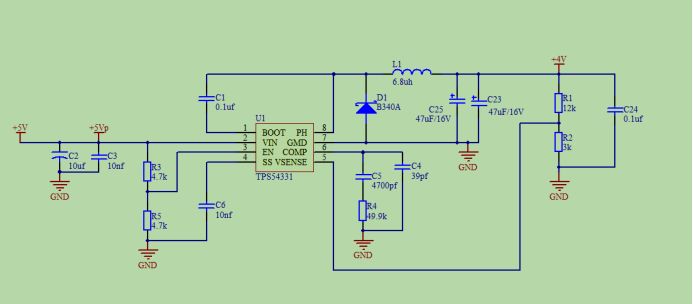

tps4331的输入是5V 输出没法出4V
Other Parts Discussed in Thread: TPS54331
TPS54331输入5V,输出不了4V的问题
原理图:

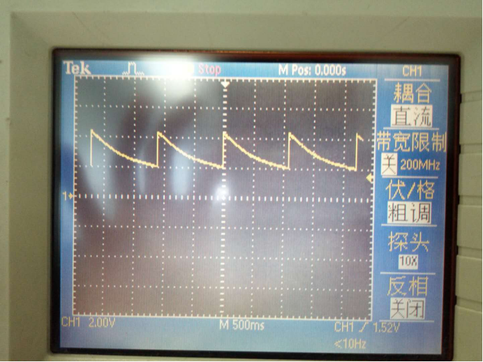

输出波形

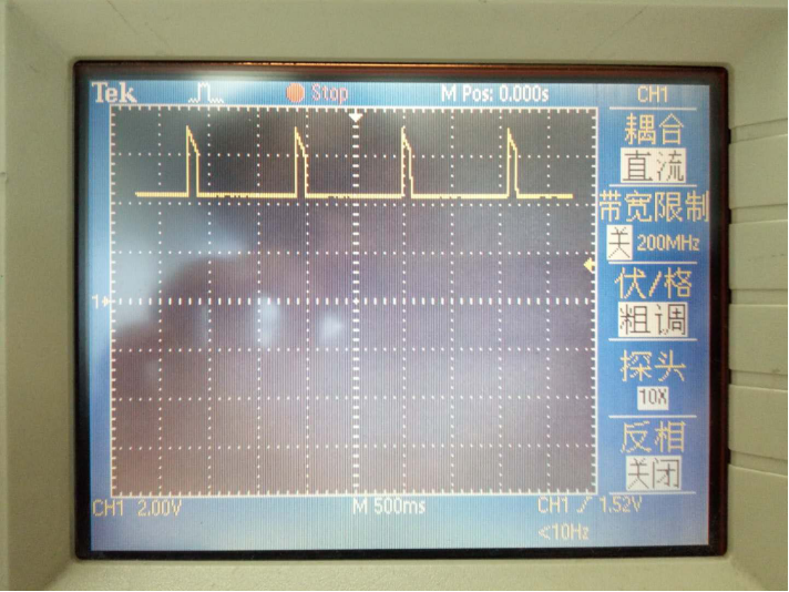

BOOT管脚波形:
