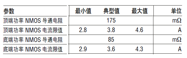

电感峰值电流=负载最大电流+1/2电感纹波电流,假定电感纹波电流取最大输出电流0.3的话,Ipeak=1.15Iload,看数据表中顶端跟低端MOS管电流限值的最小值为2.8A,粗略计算负载电流最大值为2.8/1.15=2.43A,比数据表中提供各种典型设计2A高了不少,请问是哪里的错误?
