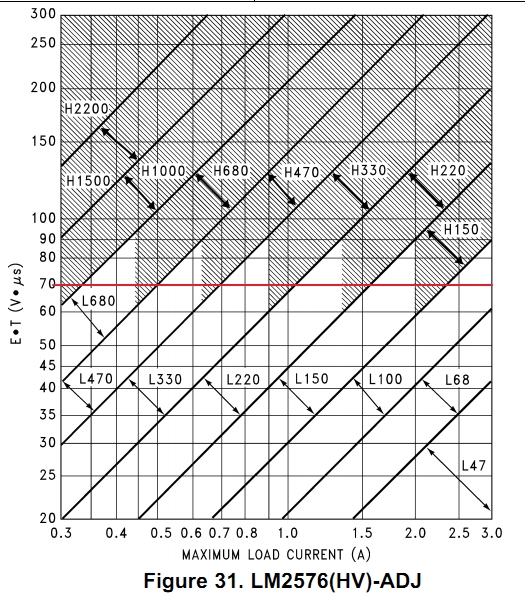

我在用LM2576-ADJ的时候,有一些疑惑:
1、PDF上第21页图31,按照公式输入输出电压固定时ET值就固定,这时我带不同的负载,为何一个ET值比如70,输出电流越大,需要的储能电感值越小?
2、比如,刚上电时电流需要1A,稳定工作后电流只要500MA,那我电感怎么选?如果电感选小了,除了纹波,还有什么影响?
3、对于轻负载(<300mA),图31的电感选型图不适用,这时电感要用多大?有什么参考吗?
