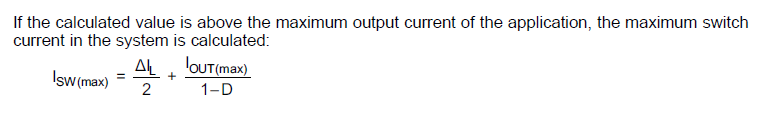

我看到好几个问答贴回复说,升压开关电源可以通过开关电流估算输入电流?这个我不太理解,按公式不是应该是通过开关电流峰值来算输出电流吗?下面公式也是开关电流跟最大负载电流的关系,为什么是通过计算输入电流估算输出电流。
  • 确实可以用输入电流估算输出电流。
    如果忽略BOOST二极管/MOSFET恢复电荷,升压电感电流就是按时域分配的储能和升压输出电流之和。
    也就是MOSFET导通时,输入电流就是电感储能电流。MOSFET关断后;电感电流通过BOOST二极管/MOSFET输出。
    按占空比平均后;就是你列的公式。
  • 您好,那为什么不直接通过上面公式,加上手册中的开关电流限值,计算的纹波电流,直接算输出电流呢,为什么计算输出电流要先计算输入电流?
    然后伏秒平衡知道一点点,但是看了您的解释还是没理解我问的内容。
    工作在升压且连续模式下,输入电流等于输出电流/(1-占空比),即Ii=Io/(1-D)?

    这个公式忽略了转换效率,所以这个计算公式实际是不等的。

  • 您指我输入电流等于输出电流/(1-占空比),即Ii=Io/(1-D)这个公式忽略了转换效率是嘛?
    但是为什么升压中,纹波电流可以估算为0.3倍的输入电流    也可以估算为0.3倍的最大负载电流/(1-D),按这样估算换算来说,会得到前文的输入输出电流关系公式
