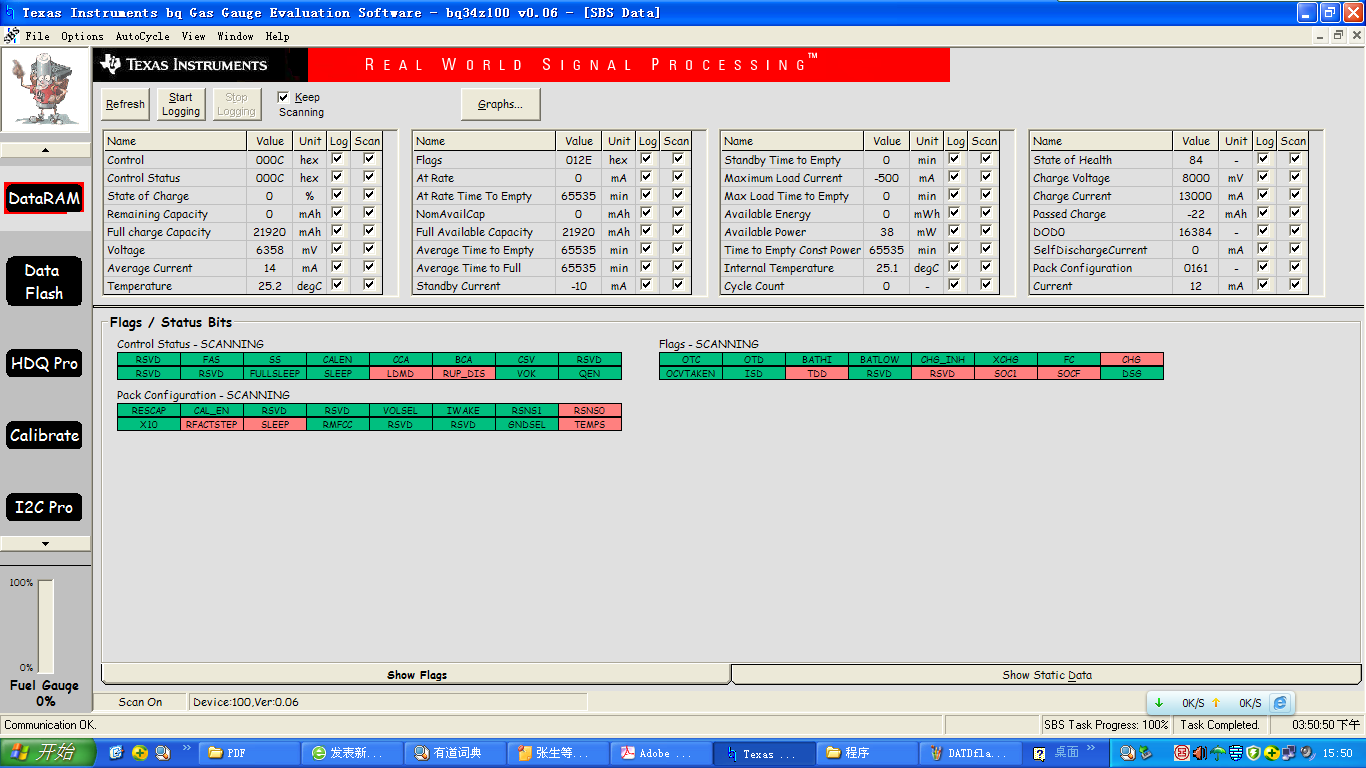

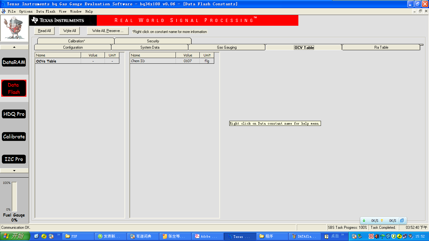

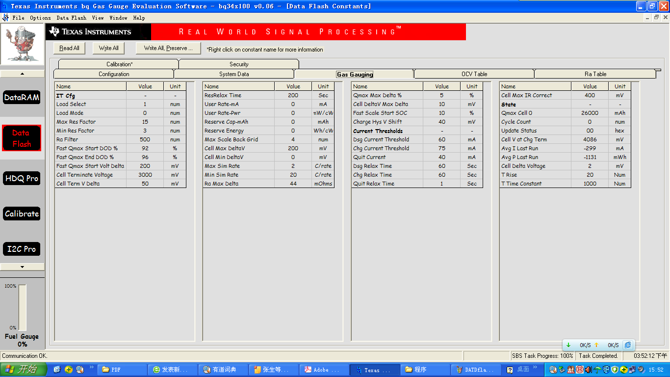

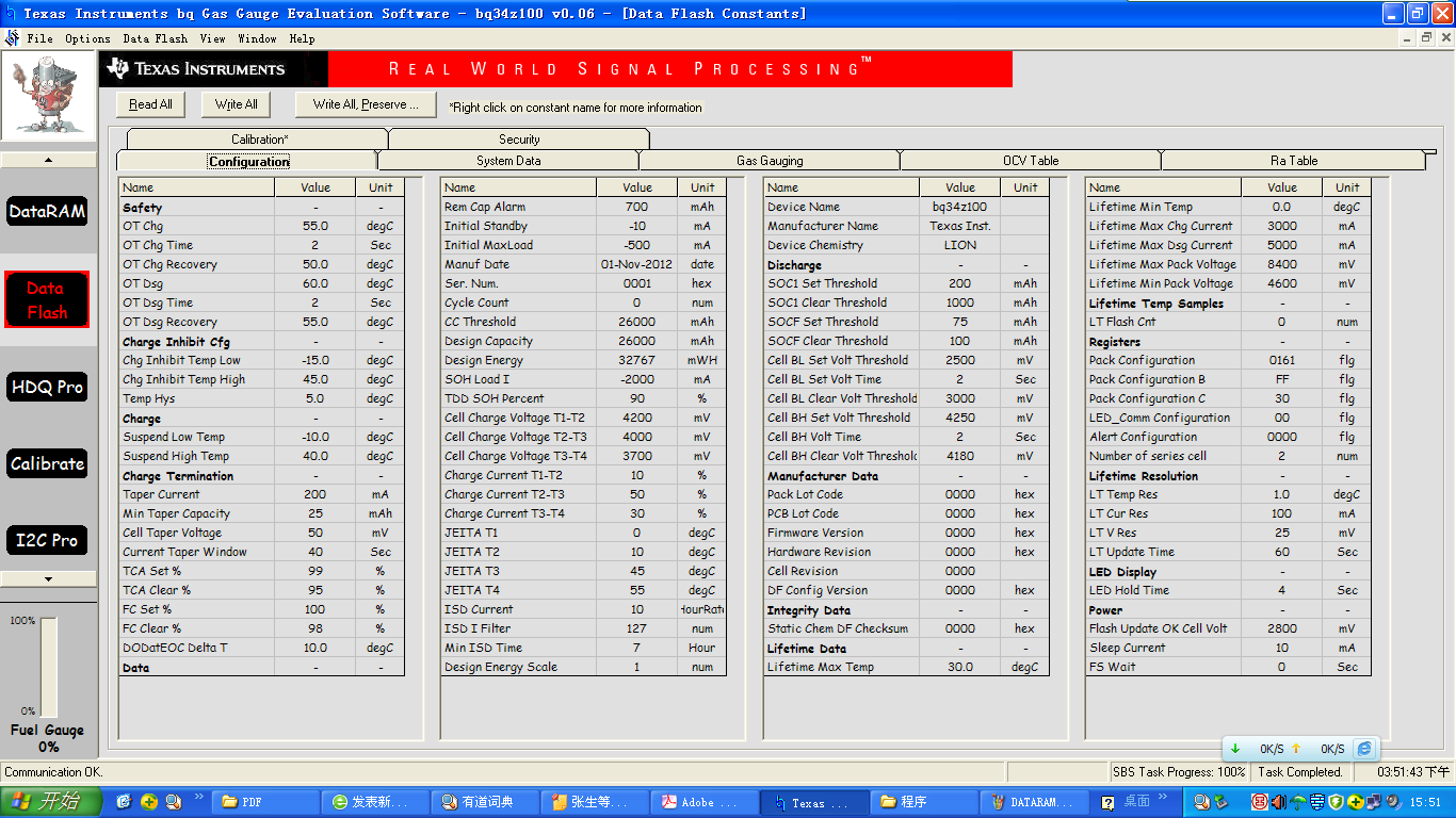

第一次用BQ34Z100 ,连接了电池,用EV2300已经能够和芯片通信。但对自己设置的参数不太肯定,看英文规格书比较累有些文字理解的可能不准确希望得到帮助:
目前手上只有EV2300,不知道对BQ34Z100开发是否还需要其他工具。因为看到更新BQ34Z100 QMAX时需要运行IT_ENABLE,这个是什么?我在EV2300界面里没有找到~
附件是我设置的电池参数
电池是2串10并18650   容量26000mAh
Design Energy 已经超额了不知道有什么影响,当然我只是需要精准的Ah容量就行了。
