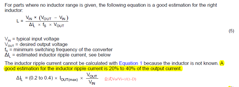

第一个问题,TI的应用手册资料里,有电感L的计算公式,然而很多芯片数据手册中电感电容的计算都是很简单的带过,主要是纹波电流这个不好估计,按估值带进去用公式算出来的跟典型应用的不一样,所以感到迷惑,大家平时电感电容是怎么选的?

  • 首先输入输出电压,开关频率确定的情况下,您计算电感的时候,是先预估下需要的电流大小,然后按0.3倍估算纹波电流,然后代入电感L计算公式,得到L的值?或者,您算的时候思路是怎么样的呢,可以分享下吗

       底下的计算纹波的公式,建议将效率加进去,更准确点,对于升压,电感纹波电流是输入电流的0.2~0.4倍。输入电流Io是输出功率Ioutmax*Vo/效率/Vin.
       计算出来的电感,选择感值最接近的常规电感值,一般电感值是1uH,2.2uH,3.3uH,4.7uH,6.8uH,10uH等等,但是计算值会偏离,不会是准确的这些标准值,选择最接近的,这样反过来计算,会导致实际的纹波系数不再是0.3, 而是0.2~0.4之间。
  • 1.请问升压跟反向DC中的纹波电流是不是都是输入电流的0.2-0.4倍以宜,那降压是不是纹波电流是输出电流的0.2-0.4倍,是这样区分吗?
    2.重要的是您指的纹波计算公式中的输出电流,是预先计划好设计成多少的输出电流,然后进行计算输入电流以及纹波电流,是这个逻辑吗?谢谢!

    是的。 这个在你另外一个帖子中也有明确得讨论。
  • 电感取值不能大很多,比如选择2uH的电感,结果你选择了22uH的,这种差异很大,导致电感纹波电流很小,反馈信号的纹波电压也很小,对于正常反馈环路来讲是不可取的,因为反馈必须要有一定纹波。
    一般我们按照数据手册规定选择,这样是最合适的;电感小了,有大的纹波电流,这在FPWM架构芯片中又存在问题。
