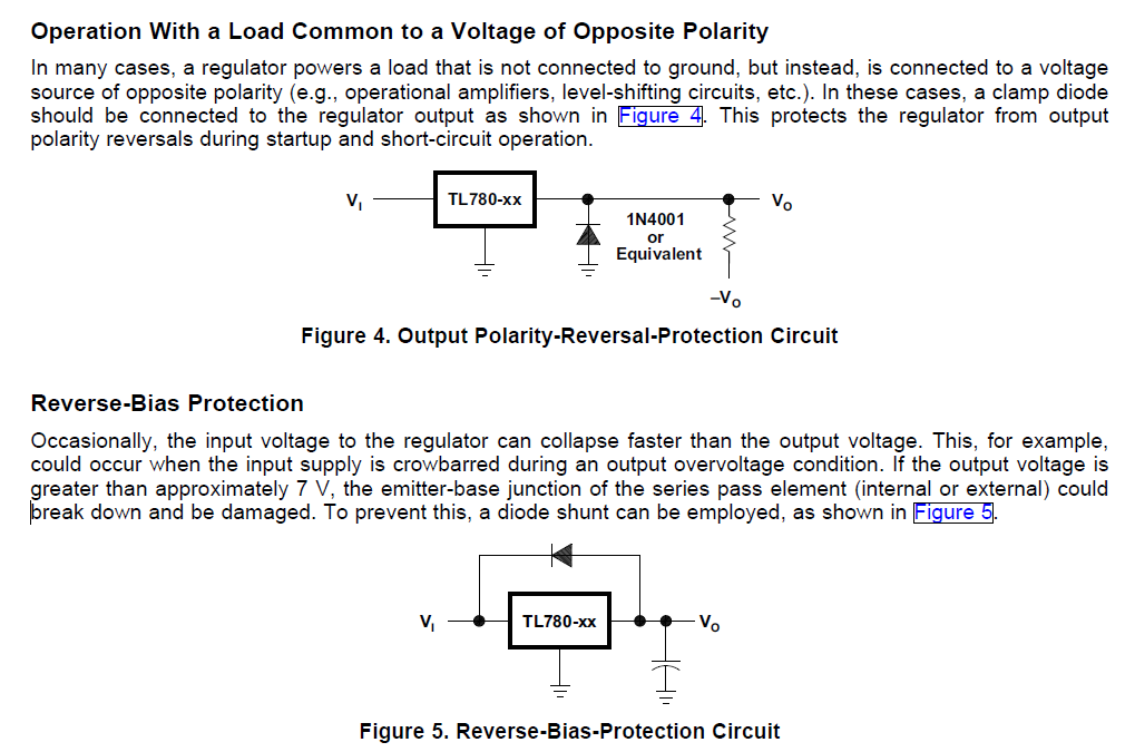

截图摘自TL780手册
1.第一段中表述的看不明白,举例的那个是什么意思,什么条件下需要反接二极管跟加个电阻,电阻为什么负极接-vo,并且电阻选多大?
2.第二段可以看明白,是防止输入衰减比输出快,做一个压差钳制,Occasionally是偶尔的意思,按手册说法这种情况应该不常见,突然把输入电源断开,输出瞬间比输入电压大,电流倒灌,这种保护必要性大不大?
