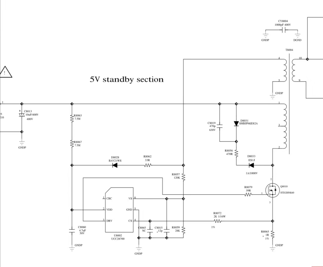

UCC28700 ,我们在使用发现一些问题,需要你们帮忙分析原因.
120VAC供电时,6  脚(VS)的一个电容C8015位置,我们样机和PP时用12PF没有发现问题,MP1时发现,用12PF电容,没有电压输出,
就将12PF改为33PF,PCBA测试没有发现问题,但组装成品后发现120VAC供电,通电大概3-6分钟,会自动断电,
然后又马上自动上电的不良现象,不良率为20%.我们现在将33PF改为51PF,改善了自动断电。请问这个电容的取值范围是多少?
PS. 230VAC供电没有问题。
