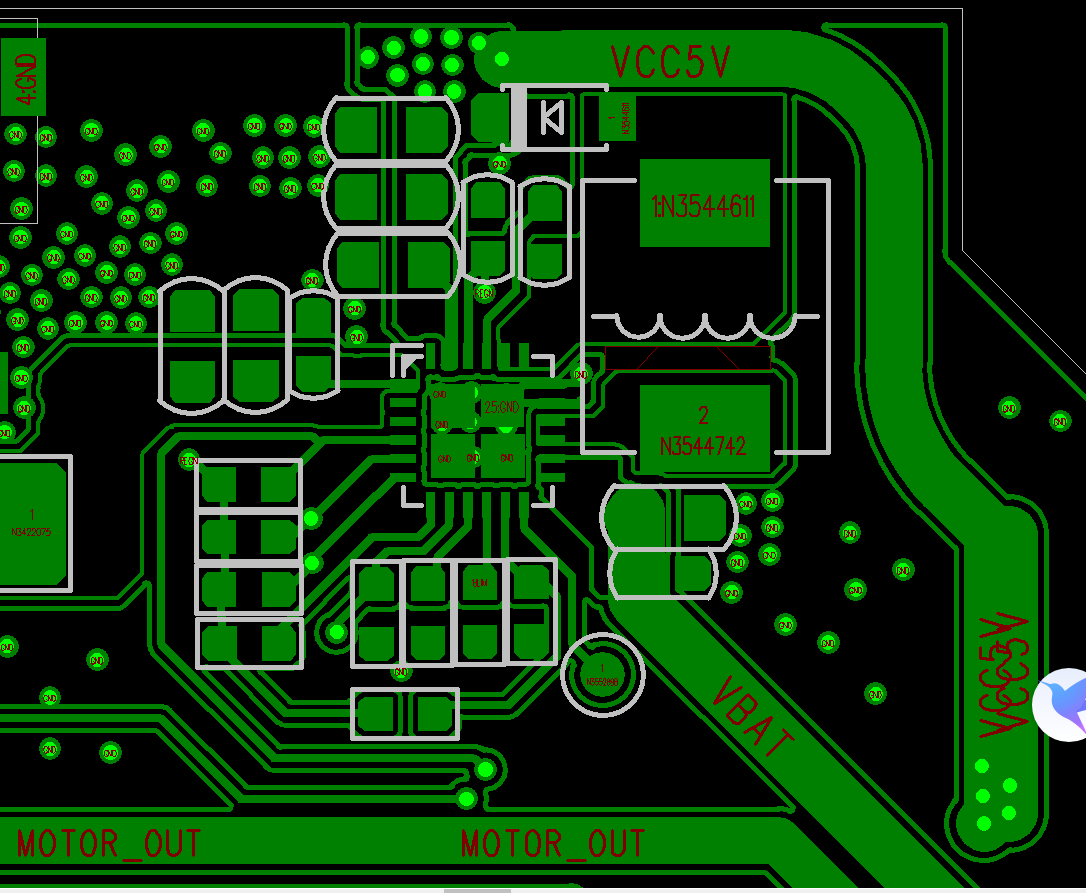

你好
      现用BQ25895 设计,外部适配器(非标)作为输入,一路给单节电池供电。一路到otg 给外设供电,当没有适配器时,电池供电同时升压到otg给外设供电,如附件原理图和pcb 图,现调试中,设置输入电流限制最大为3.25A ,ILIM  pin 电阻接100R ,  恒流充电电流设置为2A。D+D- 检测功能disable。寄存器设置如下
REG00:0x3F
REG01:0x06
REG03:0x3A
REG04:0x32
REG05:0x13
REG06:0x5E
REG07:0x89
其他寄存器全部使用默认值

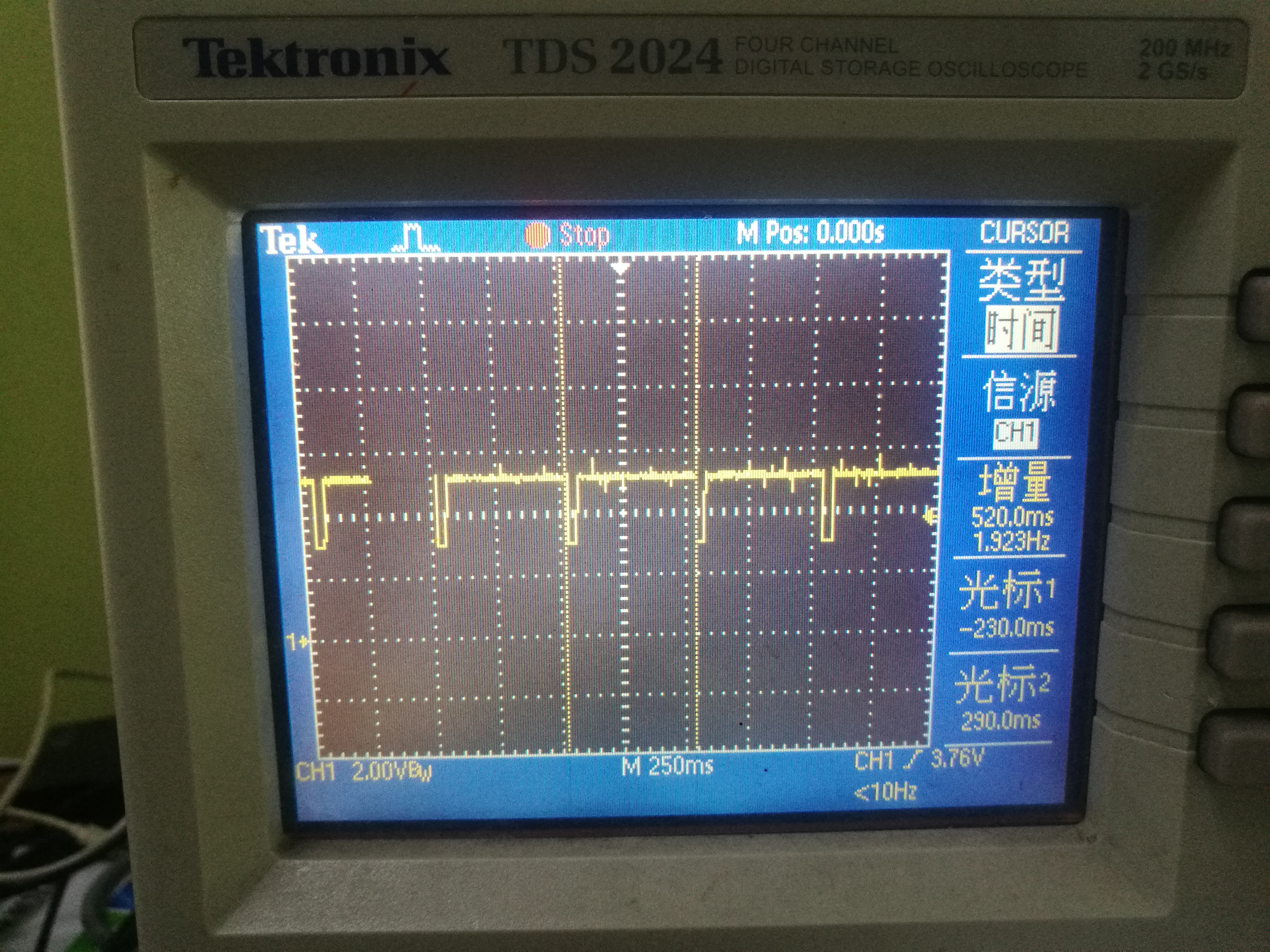

问题一  、接适配器冲电,电池在3.6v时,充电电流为700ma 左右,
问题二、不接电池,只是插适配器,otg 输出接负载1A的时候,OTG端电压输出为4.97V(输入电压为5.12V),接2A 的时候 , 输出电压为4.67V(输入电压为5v),输出3A 时,输出电压为4.2V(输入电压为4.8V).根据规格书上描述 RBFET 内阻在38max ,而实际上测试得200Ω(3A)
问题三、 只接电池,OTG 输出接3A 负载,OTG 输出电压为4.9V,但是 otg 端输出波形如附件 .  麻烦高手帮忙分析下,谢谢
