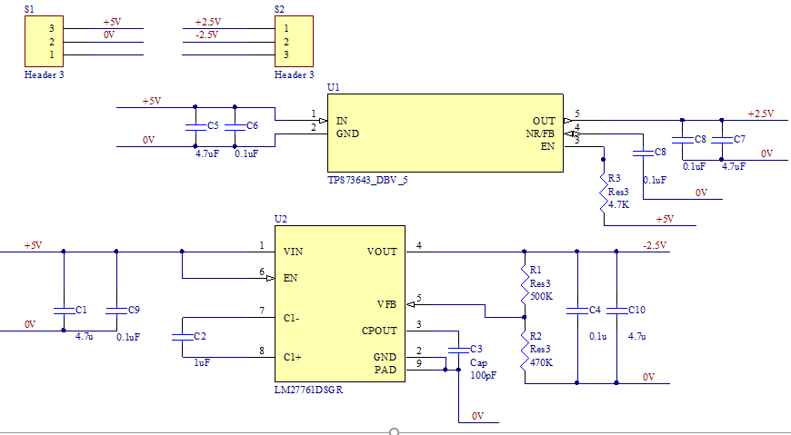

你好,我画了一块用来产生+-2.5V的板子。输入电压为5V,负压选用的LM27761,实测输出电压为-2.58,正压选用的TPS73625,实测输出为5V,但这个稳压管不是2.5V,为什么输出为5V?
