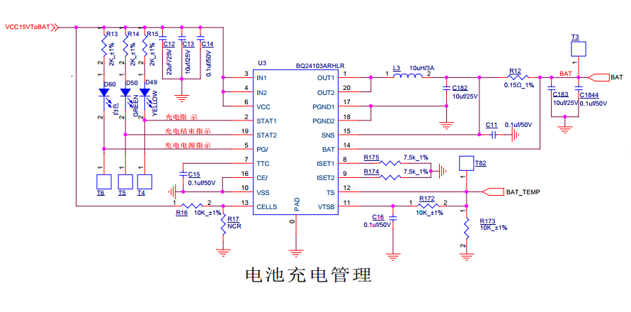

BQ24103充电快满后,出现过压、反复充电及STAT1灯闪烁。将电放完开始充电是STAT1常亮,是正常的。
Other Parts Discussed in Thread: BQ24103

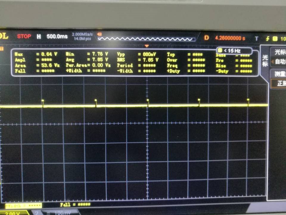

出现反复充电及STAT1灯闪烁时BAT波形。BAT网络给到系统负载中。
