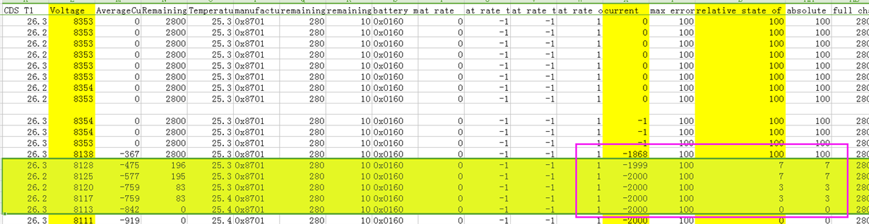

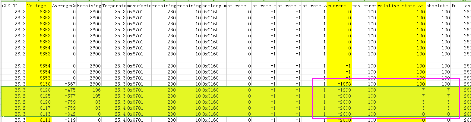

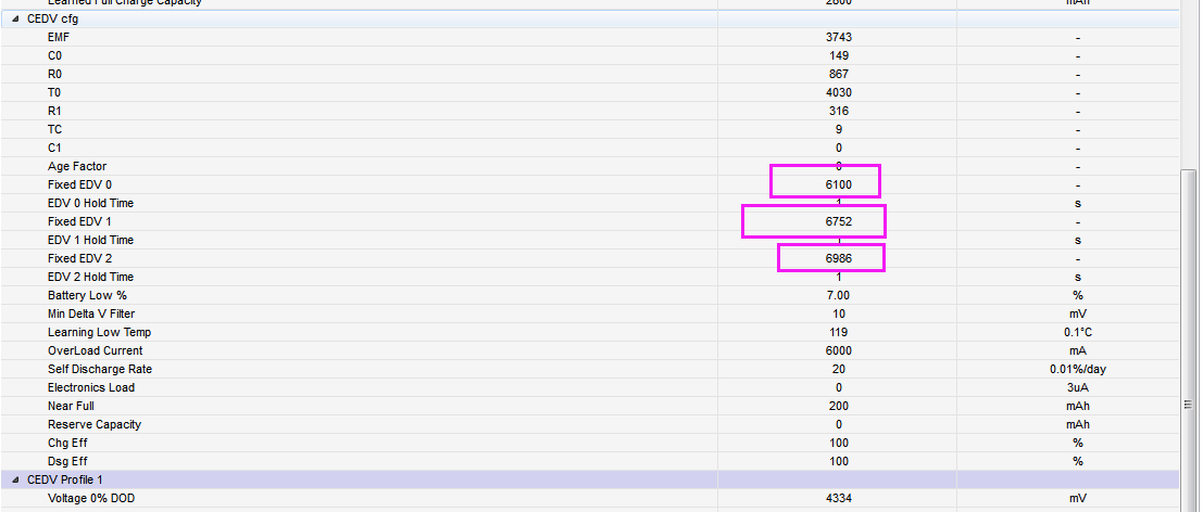

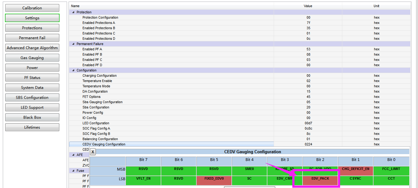

您好!我想请教下关于EDV值PACK检测的问题:目前有个2S的BQ4050项目,EDV检测方法我设置的是PACK检测方法(EDV_PACK=1),然后3个EDV值我填的是2S的电压,在学习的过程中充满电之后,刚放电容量百分比就会从100%跳到7%在跳到3%最后到了0%,在没有应用PACK检测方法(EDV_PACK=0)时是没有这个现象的,我看了规格书并找到改为PACK检测后还需要更改的设置,麻烦大神帮忙指导下,谢谢
  • 您将EDV_CMP设置一下,更新EDV0, EDV1等参数
    bq4050监视电池的三个低压阈值EDV0,EDV1和EDV2。 EDV
    可以对阈值进行编程,以便根据总电池组电压或单个电池来确定
    水平。 电池组配置中的EDV_pack 位将bq4050配置为总电压或单电池EDV
    阈值。如果已编程为确定单电池EDV,则bq4050将根据以下公式确定EDV:
    最低的单电池电压。
