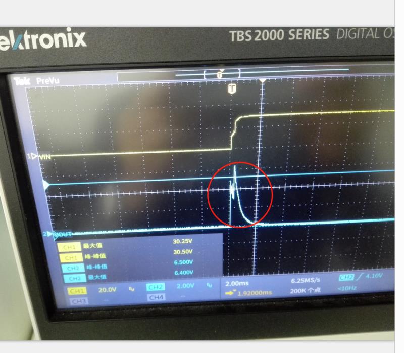

EN增加电容只是对启动时间又影响,不存在软起动。
我还是希望再确认你认为的异常,是启动后瞬间电压上去,再之后没有电压,后再启动是吗?(或者说,你能具体说明一下)
如果是这样,先看看EN的电压波形?确保EN电压一直在1.7V以上,因为这个才是牵涉到启动的问题。
(项目比较急,就要把问题说明清楚)
添加红色框框处的这3个元件就是想实现“EN脚可以等24V稳定一点才使能”。目前的异常,是 “启动后瞬间电压上去,再之后没有电压,后再启动输出5v。断开5v后的负载,也一样有尖峰。
如果不加上面的3个元件就是如下所示的红红的图:
