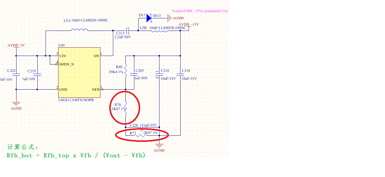

以下为采用LM2611电源芯片,设计+5V转-15V电源转换电路,在测试中发现,输出是18V,而非想要设计的15V,故想请问一下是什么原因,采用的反馈电阻及计算公式都已标识在下图中,盼望解惑,非常感谢!
