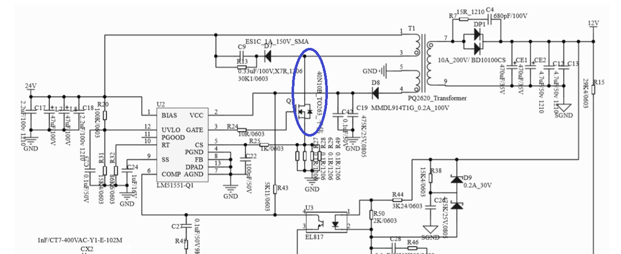

你好,请教如下的电路,LM51551 FLYBACK设计,我设计是9~36V输入;正常是24V输入,250KHZ;
现在下图这个变压器,1/3是6圈;5/4是5圈;现在我在24V输入时,我断开VCC测试,C42上电压40V;
当我把输入电压调高,C42电压会下降;输入电压调低,C42电压升高 ;
但是LM51551手册上,VCC最大只能16V; 所以之前调试时,损坏掉了不少LM51551; 我现在都是断开VCC的;这样LM51551长时间工作会较烫;
所以,请教,现在5/4这个辅助绕组应该定多少圈?谢谢
