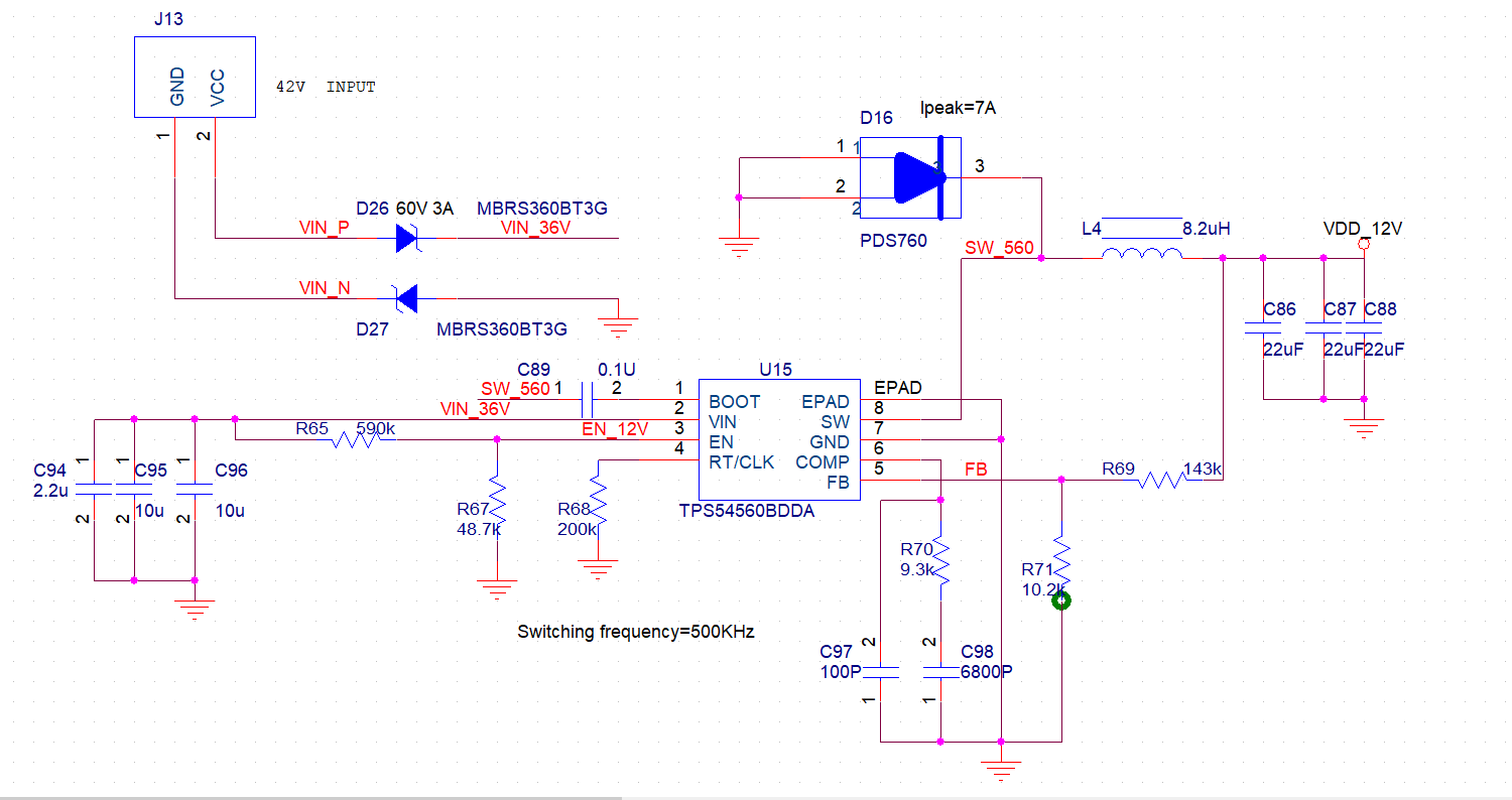

输入36/42V,输出12V,在电源打开瞬间,电源IC烧坏,TPS54560B的VIN,SW,GND会短路,芯片能闻到一股烧焦味。示波器抓烧坏的瞬间有7,8十伏电压。
有时会将后端的12V转5V的电源芯片也会烧坏,后端的芯片也是VIN端短路。

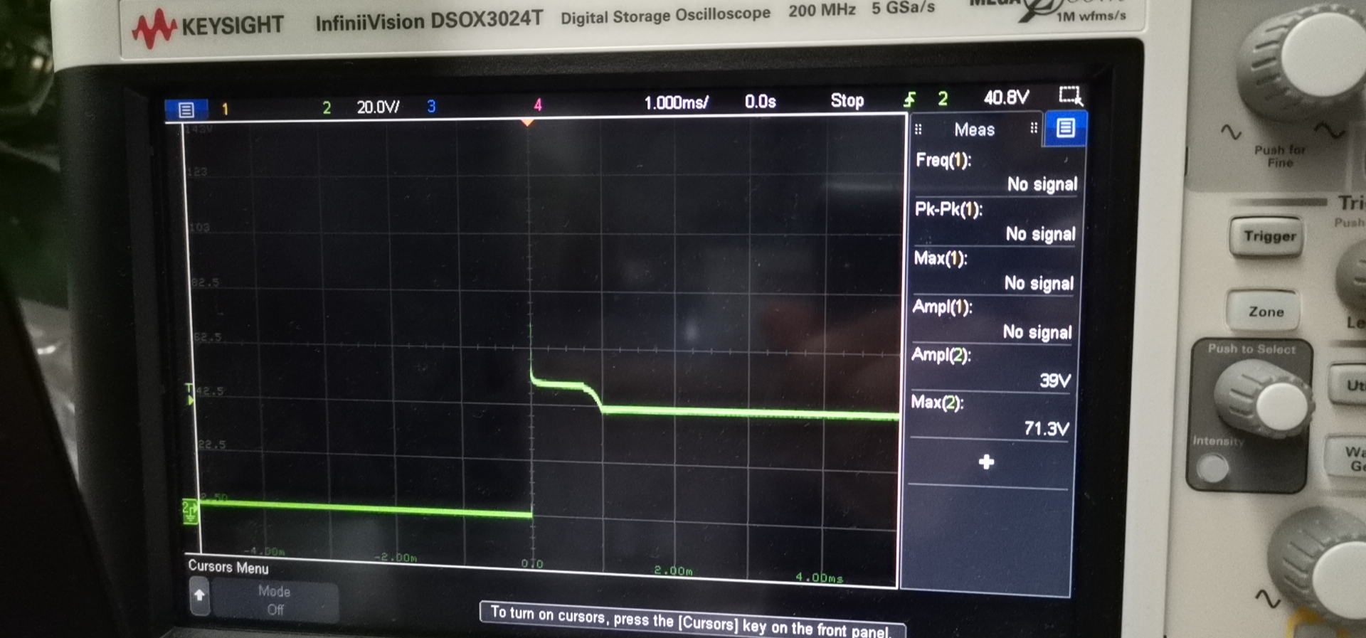

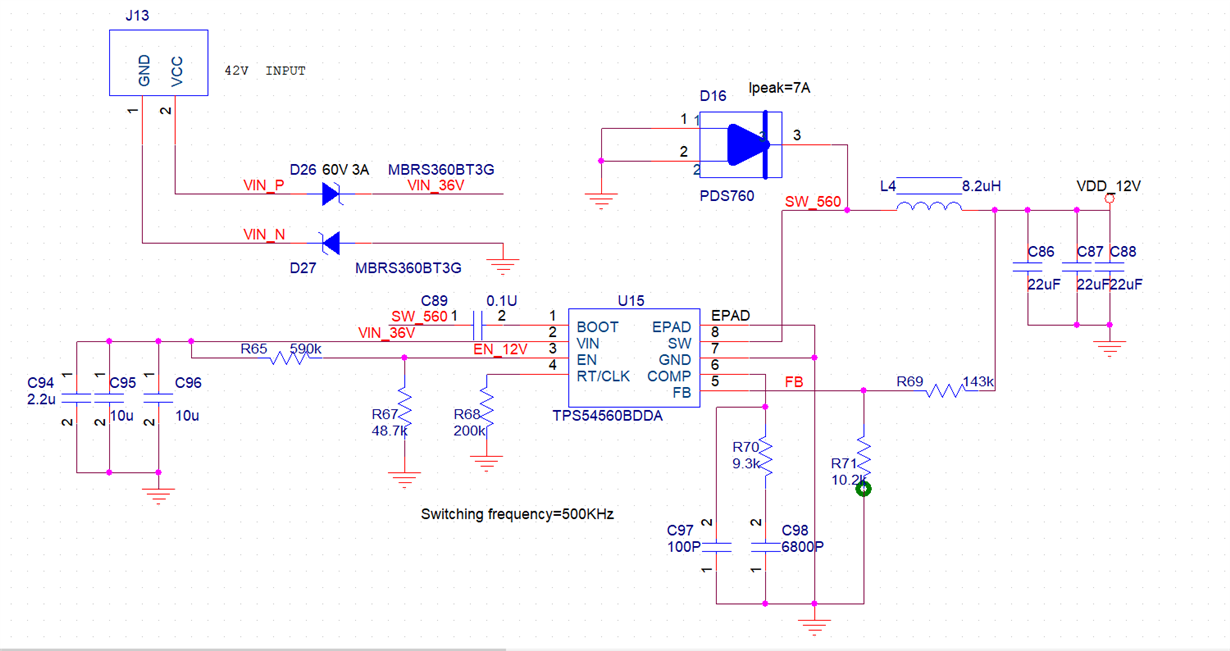

加了一个齐纳二极管(1SMB5942BT3G)后,还是有5us的大于70V的峰刺
