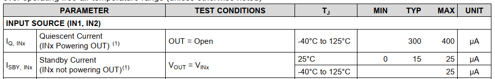

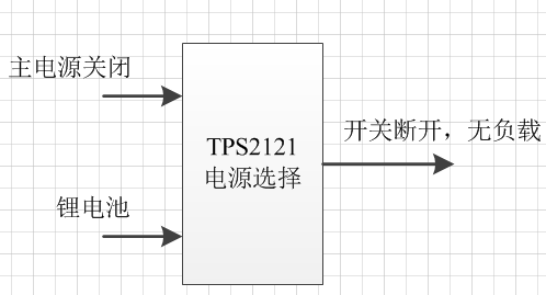

当电源和负载都断开时,发现锂电池有300uA的电流消耗,TPS2121有没有办法通过设置来降低这个备用锂电池的电流消耗?
另外:下图参数手册中,Standby Current如何实现??
