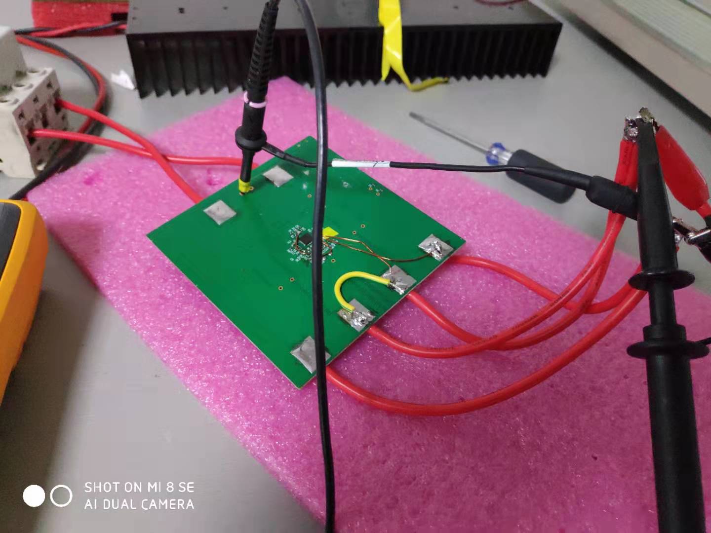

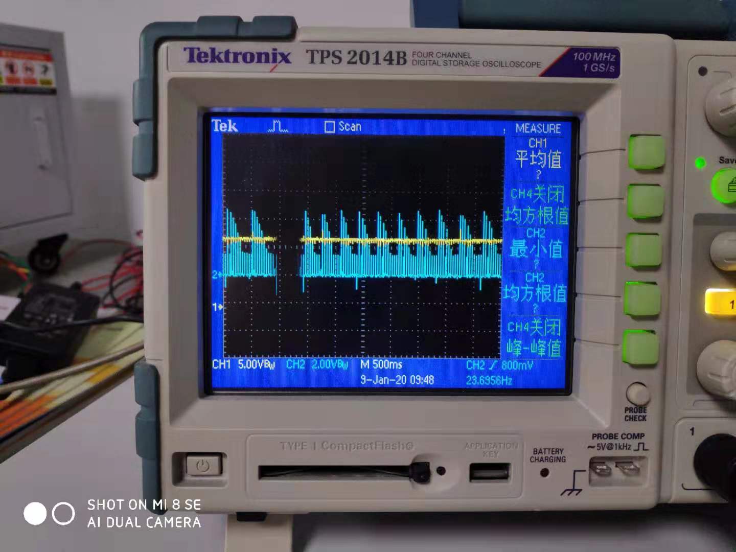

自己利用TPS40322开发 了一款5V 50A的BUCK电路,当输入电压低于12V时,输出电压会发生振荡,前一段时间发过帖,但是仍没有解决。
为验证此问题,根据TI官方提供的PMP20516开发板,制板加工,焊接,且电容、电感等器件完全按照TI提供的BOM清单购买。调试时,发现,当输入电压低于12V时,输出电压也会振荡。
请问:
1、TI官方是否测试过输入电压低于12V时,能否满载输出?
2、引起此问题的原因是什么?
