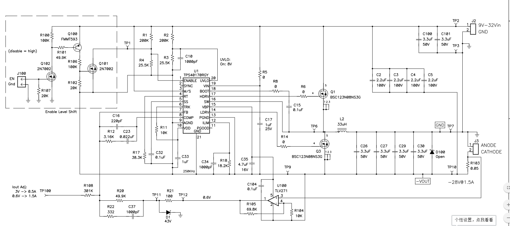

TPS40170作为负电源时,输出电压时怎么确定的?他是一个电流源么?
Other Parts Discussed in Thread: TPS54160, TPS5430
  • Hi
    负电压输出实际上就是将原本应该正电压的输出接GND, 而原本的GND就变成负电压输出。关于负电压的输出你可以看看TPS54160或者TPS5430官方上负压输出设计文档电路介绍。
    而你这个电路除了是负压输出外还是恒流设计,与输出电压取样不同,它是采用电流取样。而恒流设计,输出电压是由负载决定。例如输出是接LED,就是由LED 总Vf决定。
