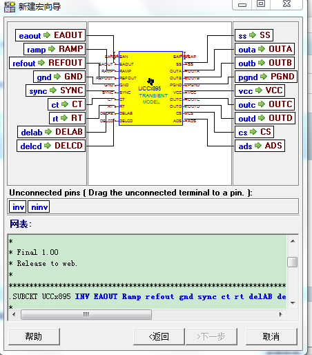

怎样把UCC3895添加到TINA中,按照例程出错了。出现下图后,就不知道怎样做了
Other Parts Discussed in Thread: UCC3895, TINA-TI
  • 吧inv  ninv两个引脚拖到两个红十字箭头那儿,点击下一步,如下图,就出现提示“无效器件”的弹窗了,怎样解决呢?
  • 您好,
    如果您看的是这份文档:
    http://www.ti.com/lit/an/slva527/slva527.pdf
    请注意第一行的关键字unencrypted,这个方法只能导入非加密TINA Spice模型,而TI网上提供的UCC3895的模型都是经过加密的。如果你想使用这些模型,非常简单,直接点击Insert => Macro => 选择所下载spice模型的文件夹,找到xxx.TSM(带TSM后缀的文件),然后再TINA界面上面看到这个器件的方框图了。

  • 您好,
    请问能告知使用的什么软件吗?
    如果是使用TINA-TI,还是得使用带TINA前标的Spice模型。您提到的这个Pspice模型要用在比如Cadence Orcad Capture上面,打开以后会有xxx.obl这个器件相关信息文件,在软件里面可以直接将器件模型添加进建立的新工程。最简单的方法就是直接用Cadence Orcad打开UCC3895的参考设计工程文件XXX.opj,里面自带一个参考设计电路图,库文件也载入好了,您可以在其基础上对电路进行修改。

  • 是的,我是使用TINA,按照你的指导我试了一下,可以了,
    非常感谢您的帮助!
